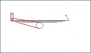

    Vou comprar o cabo e umas presilhas hoje mas só vou poder instalá-las no final de semana. Pelos meus cálculos (???) a maior extensão do cabo se dará quando o feixe de molas estiver reto, portanto, prenderei o cabo nesta posição. Quando o feixe estiver arqueado o cabo tenderá a ficar um pouco mais frouxo (alguns mms), não travando a suspensão mas quando o eixo tender a torcer o cabo será esticado impedindo uma rotação maior. Pura abstração mas acho que vai funcionar sem endurecer a suspensão ou travá-la. Conforme o Leopoldo explicou acima, este cabo poderia criar uma outra força de compressão na parte posterior do feixe. Acredito que isto possa aparecer com maior probabilidade nos jeeps com motorzão. Estou torcendo para o meu 161 não brigar tanto, apesar de que na última trilha ele transformou meu cardã traseiro em parafuso . Isto ocorreu exatamente porque minha ladder bar soltou, girando o eixo e forçando o cardã. Ao invés da flange quebrar o tubo do cardã que já estava amassado torceu. Agora troquei por um tubo sem costura de 4mm de parede, portanto a flange que se vire...
    O desenho e as observações do Mauro refletem exatamente o que tem ocorrido com o meu jeep. A compressão de um lado ou de outro é aceita sem problemas pela barra mas, todas as 3 vezes que a ladder bar se soltou do eixo tiveram como motivo a compressão por igual dos dois lados do eixo, por exemplo, passando por um quebra molas. Ou seja quando a traseira do jeep abaixa por igual. Não desejo isto para nenhum jipeiro mas é bom saber que não sou o único com este problema. Já estava chateado com esta situação.
    Vou instalar os cabos e empurrar alguns muros de arrimo só com a tração traseira para ver o efeito e posto aqui com as fotos.
    Caso esta idéia não funcione tenho outra baseada em amortecedores. Mais ou menos o que está no desenho abaixo.
    []s não torcidos.

    Assim ele vai trabalhar o tempo inteiro junto com o sobe/desce da suspensão.
    É como se tivesse colocado simplesmente 2 amortecedores para cada "roda".
    Poque você não coloca ele paralelo ao feixe?
    Voltando ao problema do cabo:
    êle só funciona numa condição específica pré determinada pela posição do jeep no plano, que é quando você ajusta o comprimento do cabo.
    Já numa situação em que haja levantamento de um lado da roda como num facão, ou uma roda sobre a guia e outra não, perde a função.
    Isso serve muuuito bem para arrancadas no plano.
    Monte um esquema como no desenho 2 e você resolve seu problema

    re-lendo o relato do 4x4 wire.com:
    Teoricamente deveria haver algum encavalamento devido a parte dianteira do barramento ficar numa altura constante devido ao jumelo e isto força a mudança no ângulo do pinhão de uma forma controlada conforme o eixo desce. Um teste na rampa com o jumelo desconectado mostrou que a parte dianteira do barramento tende a permanecer dentro de umas poucas polegadas de onde deveria estar por todo o curso da suspensão. Assim, o encavalamento foi tão pouco que não fez diferença.. Os seus resultados irão variar conforme o projeto de seu barramento, dos suportes e do curso da suspensão do seu veículo.
    Bom, pelo desenho do Mauro, você tem ideia do que está acontecendo.

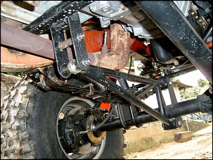

    Eu não tive paciencia de ler tudo então se alguem ja falou isso me desculpe mas o problema se deu porque a barra esta soldada no eixo. estou anexando fotos de uma barra bem feita e que não da nenhum problema num Samurai que tem um baita curso de suspensão(mais de 1500 de RTI).

    A minha barra é exatamente como neste esquema. Um suporte é soldado ao eixo e a barra é parafusada neste suporte, a outra ponta é apoiada em um jumelo. A única diferença é que o meu jumelo é para cima o que segundo os experts no assunto torna o conjunto melhor. Também já posicionei o jumelo para baixo com o mesmo resultado.

    Asterix,
    As diferenças mais notaveis entre a barra da foto (Samurai do Jorge Freitas, meu parceiro no trial) que postei e a sua são:
    1) Diferença de comprimento entre a metade da mola e a barra.
    2) Os pontos onde a barra prende no eixo não estão na vertical na sua montagem.
    3) Jumelo de baixo para cima.
    Pensei no que os colegas escreveram e concordo, em teoria a barra vai travar quando o eixo subir pro inteiro mas no Samurai do Jorge ela nunca quebrou e não trava a suspensão de jeito nenhum.

    Asterix,
    Na barra que te mostrei o jumelo da barra esta alinhado com a montanheira então o arco que o eixo descreve e o mesmo que a barra. Alem disso o jumelo para cima permite que quando o eixo suba e ande para tras, ele (jumelo) tambem ande para tras subindo a barra.
    Entendo que voce fique inseguro e tambem entendo que queira experimentar maneiras de fazer mas basta copiar igualzinho a barra da foto que te mandei e acabou problema. Aqui no RJ tem 5 Samurais, todos preparados pelo Jorge, todos com a barra igual e nenhum tem problemas.

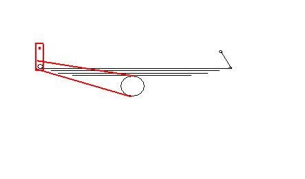

    Só uma dúvida. O que é montanheira ? Pesquisei antes de perguntar e só ví referência a sopas caldos e etc...
    Por acaso é o apoio fixo do feixe? Se for este o caso o que deve estar alinhado é a ponta do jumelo, portanto a ponta da barra?
    Segue um desenho para confirmar. Se for este o caso não teríamos uma torção forçada pela barra a cada movimento da suspensão?
    De qualquer forma brigadão. Vamos tentar DE NOVO...
