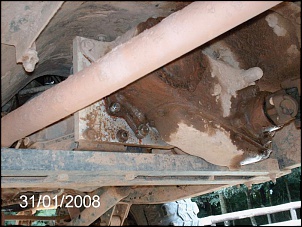

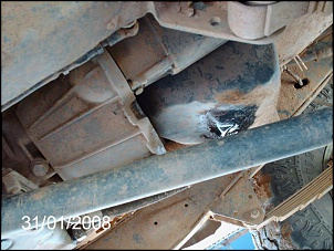

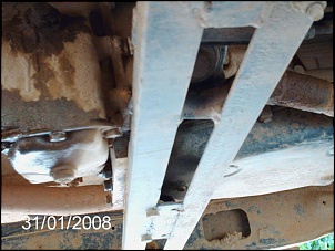

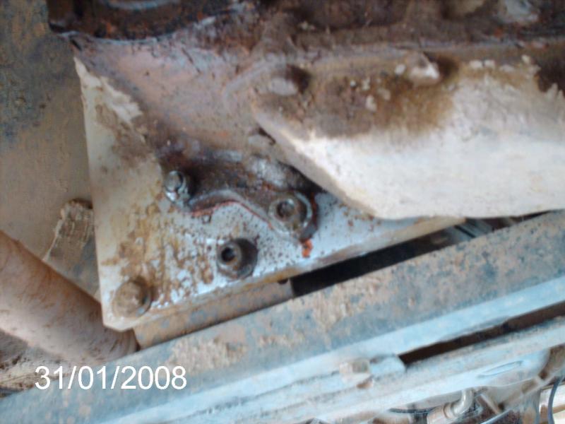

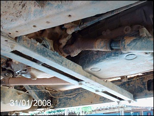

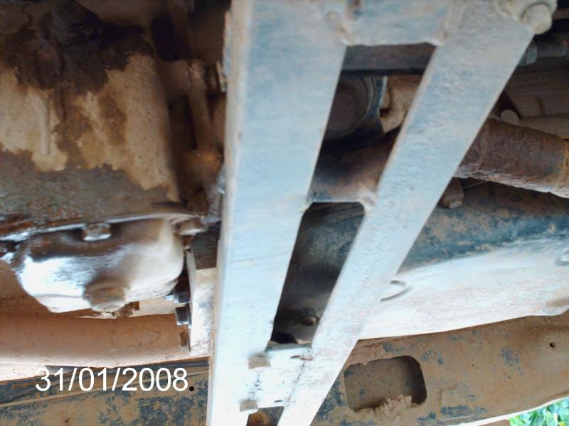

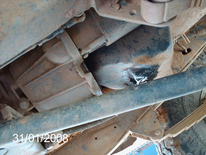

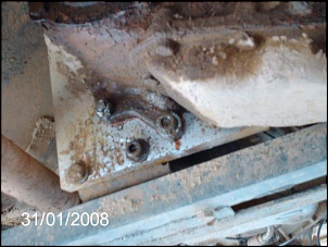

    Ai fugger ...essa travessa eu mesmo fiz ....,e a flange tbm .....
    Miniaturas de Anexos Miniaturas de Anexos -cambio-013.jpg   -cambio-014.jpg   -cambio-015.jpg   -cambio-017.jpg   -cambio-022.jpg
    JPX 2.5 MAXXION TURBO DIESEL (PATINHO FEIO)

    os coxins foran usados os originais ..... e fiz essa travessa pra não enrroscar em tudo, como acontece com a original ... repare na primeira e ultima foto que a travessa fica totalmente alinhada com o chassi ...
    na quarta foto ..repare que eu usei a ponta q sobrou da flange pra parafusar uma cantoneira q vai presa no coxim ...
    reparem tudo , menos na sujeira tá ...hehehe

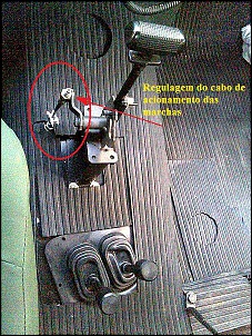

    tó precisando da ajuda do pessoal que já reeinstalou CA ZF. é que tenho uma CA que saiu de uma camper 93 e agora que estou retomando os projetos, decidi instala-la no meu Diplomata 91 auto e instalar a cx do Diplo na F-75. só que depois de instalada a "nova ca" no Diplomata, CONSTATEI QUE: as posiçoes das marchas mudaram o D agora esta na 3,e a R agora esta entre o N e o D. e então pergunto o que pode ter dado errado na montagem?

    Fabio,
    Vc já tentou regular o cabo de acionamento que fica preso junto à alavanca do CA? Pelo seu relato tudo indica que este cabo ficou curto na regulagem, portanto se vc regular para que ele fique mais longo (na foto que tomo como exemplo a regulagem do CA do Predator, para fazer essa regulagem é só soltar a porca indicada).
    Acredito que seja isso....... tente fazer essa regulagem e veja se resolve
    []'s feliz da vida com o CA
