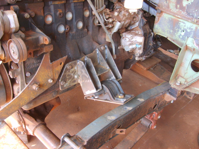

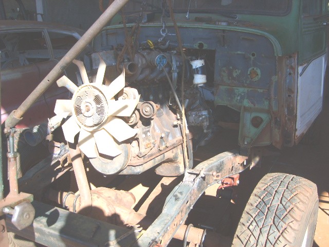

    Sim Zepi, a parede corta fogo sofreu uma intevenção do disco de corte, pois o MWM é mais comprido e largo que o GM 4.1, nas caixas dos paralamas dianteiros não sei ainda se teremos que modificar.
    Lembro que na frente ainda será colocado:
    1- radiador do motor
    2- intercooler
    3- radiador ar condicionado
    4- radiador câmbio automático
    5- radiador fluído hidráulico - direção hidráulica e freio (motor MWM derivado da F-250)
