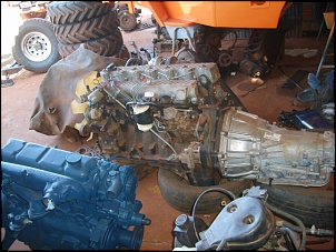

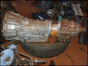

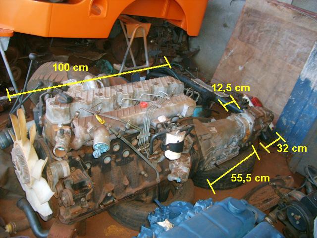

    Usuário Avatar de Giovani Di Napoli
    23/05/2006
    Lapa/PR
    186
    Algum dia....
    Citação Postado originalmente por Zepi Ver Post
    Também queria saber...
    Pretendo embarcar nessa adaptação também!
    Acho que não tem nenhuma rural com Diesel + Câmbio auto.
    Ainda não...mas vai ter...só falta:
    - tempo ;
    - paciência e s@aco com o mecânico
    Motor MWM Sprint 4.2 + 4L60E + flange by Marcel + T-case Hilux com kit redução e acionamento por alavanca by Marcel - segue foto em anexo.
    Ainda falta mandar o volante bi-massa da S10 para o torno para alívio da massa e acoplamento do conversor de torque; também falta adaptar o sensor de rotação do motor para alimentar o módulo de controle, que já está em casa.
    []`s
    Miniaturas de Anexos Miniaturas de Anexos -35-comeca-tomar-forma.jpg   -36-acho-que-vai-ficar-comprido.jpg   -37-dois-metros-de-trem-de-forca-.jpg

    Citação Postado originalmente por Giovani Di Napoli Ver Post
    - tempo ;
    []`s
    Eu ja tava procurando teu album aqui pra responder a pergunta dos caras, mas como a conexão é via cipó não deu tempo, hehehe.
    - tempo ;
    []`s
    Caramba, 2 metros de powertrain.... É o tamanho do meu jipe
    Di napoli, esse perkins q20b jogado aí ao lado está à venda?
    23/05/2006
    Lapa/PR
    186
    CAVESO,
    O q20b já voltou para sua origem, mas vou perguntar para o mecânico se ele sabe de outro disponível.
    Giovani Di Napoli
    Rural Tarja Preta
