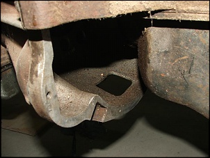

    Cool Tampa do furo
    Pro pessoal que tá usando o ZF 4hp22...
    Como vcs fizeram pra tampar "o furo" da parte de baixo da capa-seca (foto)?

    Citação Postado originalmente por fugger Ver Post
    Esse furo nao se fecha ... original é uma gradinha de plastico que encaixa ali ... dificil de achar, se achar é caro.
    CJ5 - 2.5L - 4uto - 37" - E-loker
    Amarok - HighLine - 13/14

    Fugger,
    Dá pra fazer uma com uma chapinha de alumínio!

    Citação Postado originalmente por Zepi Ver Post
    Fugger,
    estéticamento prefiro nao discutir, em termos práticos, se não sai óleo quente dali, imagine entrar barro frio ... isso sem falar no buraco que tem logo a frente (abertura do flex plate) 8-)
    Não tampei... ficou aberto, mais fácil pra lavar!

    Citação Postado originalmente por Ramiro - Bin Lôco Ver Post
    concordo só tenho cagaço de entrar algo ali e f... o conversor...

    difícil hein!!!! .. pra f... o conversor nem tiro de 38 fura aquele trem .... hehe ... o meu tá aberto e ainda tenho o cartinho pra tampar a frente ... achei melhor deixar sem ... além de ser mais facil de lavar , acho q ajuda a esfriar o atf...
