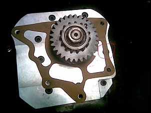

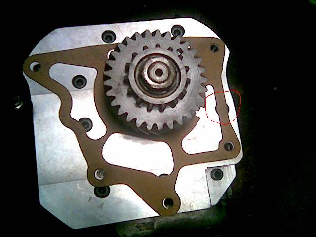

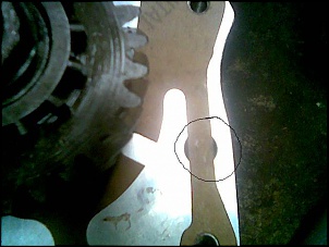

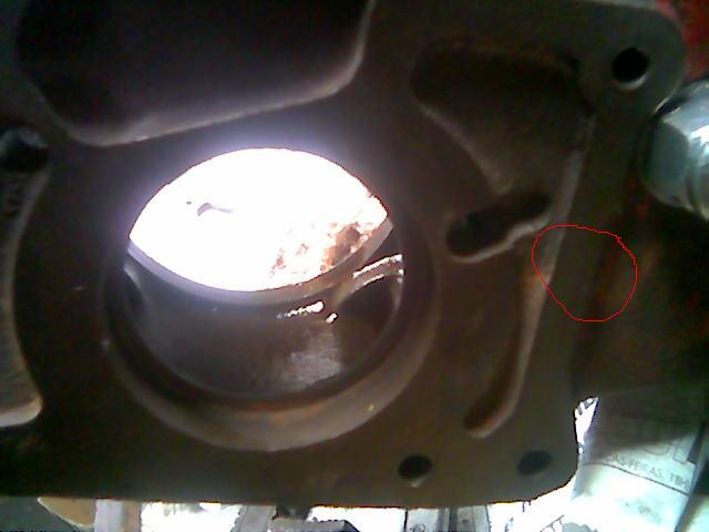

    Alguem ja passou por esse problema ?
    O furo para dar passagem ao parafuso que prende a flange no cambio, acaba dando passagem de dentro da reduzida para fora, ou seja, vazamento de óleo 90 na garagem de casa

    Amigo os orifícios de passagem de óleo devem ser fechados.
    Não irá vazar.

    Caro ronairy!
    Entendi o problema que se passa!
    Uma solução, seria cobrir o sextavado da allem com massa de calafetar (fácil limpeza), depois colocar massa plástica e nivelar (lixa fina).
    Então, o dia que precisar retira, é só quebrar a massa com um objeto pontiagudo, limpar a massa de calafetar e soltar o parafuso.

    vc q fabricou esta flange??? Manda detalhes do retentor.

    Voce tem razão !
    Providenciei umas "moedas" para fechar os 3 orificios de passagem do óleo (troca feita entre a cambio original e a reduzida). Esses pininhos vão impedir que o oleo chegue até o parafuso.
    Quanto a adaptação, optei pelo GM151 pq gosto de cardan e tenho outras 2 pessoas que usaram essa mesma configuracao sem problemas com pneu 33. O Atos usou com 35 na F75 com motor a gasolina, rodando no alcool só na glicagem ... ai pediu GM250, obviu.
