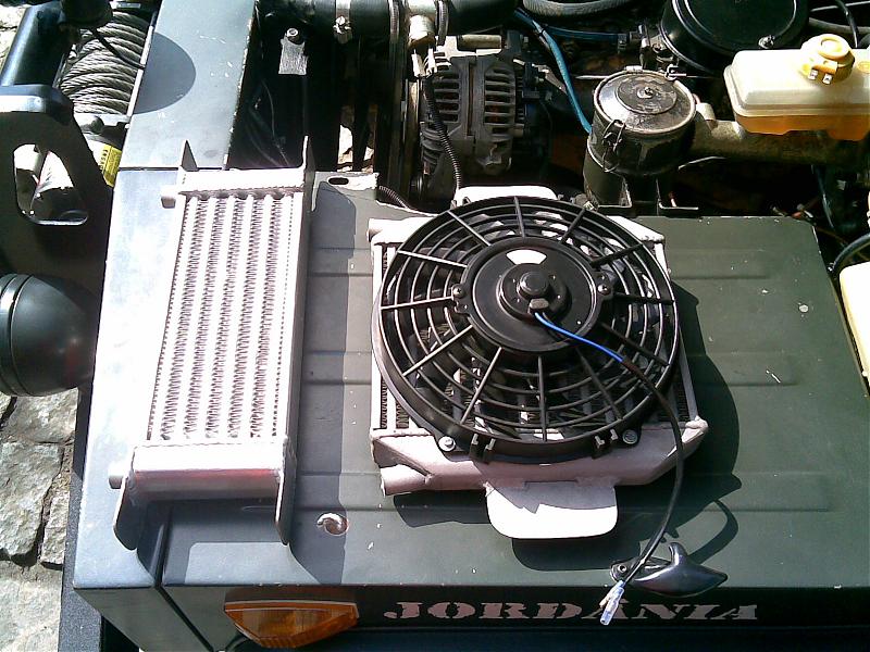

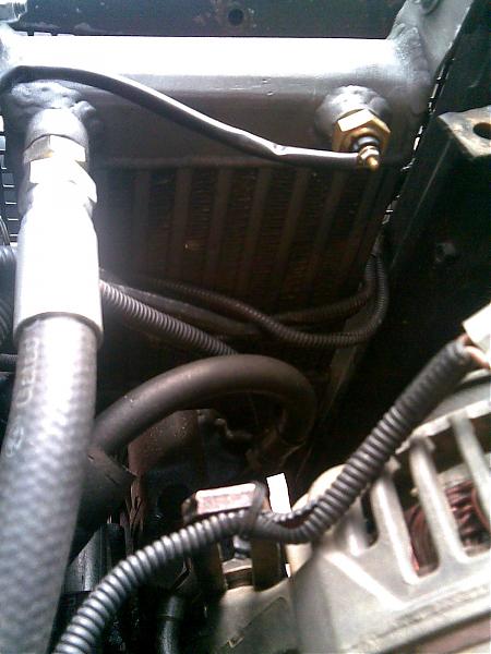

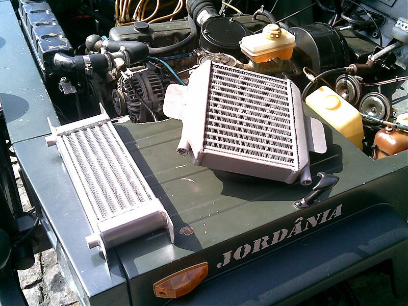

    O meu radiador de óleo comprei 0km no Radiadores 2 Irmãos em São Bernardo do Campo.
    As fotos abaixo são os outros 2 modelos (1a e 2a fotos) que ele fabrica além do que eu estou usando no Predator (3a foto)..... tem até um modelo que já vem com ventoinha.
    O que estou usando acho que é de 600 ml e estou para instalar uma ventoinha de CB500 que comprei por indicação do Merege

    Citação Postado originalmente por gnecchi Ver Post
    Taí ! Gostei !
    Parece realmente ser de ferro/latão/cobre ou sei lá o quê pq tem marcas de solda e cebolinha.
    Tem telefone, nome do cara que te atendeu, referencia desses radiadores e a pergunta básica: quanto custou ?
    Achei algumas soluções, dentre elas até a compra de um radiador de opala com radiador de óleo conjugado, mais nada que chegue proximo disso ai (que é o que estou procurando )

    Ronairy,
    Além de comprar esse radiador de óleo, eles fizeram refizeram o meu radiador colocando uma colméia nova, aproveitando apenas a caixa, portanto não lembro ao certo o valor apenas do radiador de óleo, mas acho que foi algo em torno de R$150... é salgado mas o produto é de primeira linha
    Anota aí:
    Radiadores Dois Irmãos - Marcelo (tb já foi jipeiro)
    (11) 4368-6226
    cacauradiadores@uol.com.br
    O esquema da cebolina de temperatura foi ele quem fez tb, pois a versão que ele vende para o mercado não possui.
    Ele tb fabrica intercoolers especiais para carros e caminhões de competição.
