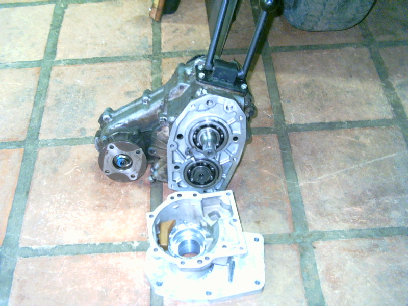

    Pois é Leo, o "casamento" do CA do Opala com a Tcase da Hilux só foi possível porque comprei do Marcel essa flange, que por sinal, é muito bem feita! - segue foto da flange ao lado da Tcase já com as alavancas -
    Marcel, logo logo terei que adquirir de voce também o Kit de redução pra minha Tcase, já que a relação original dos eixos Troller é longa e vou preferir reduzir na Tcase!!!

    Tudo bem que foto é foto....mas realmente, parace ser uma bela flange....muito bem reforçada...e dá pra ver a sede do rolamento ao fundo, do jeito que deve ser.
