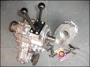

  • #113
    24/09/2003
    6,593
    Olha as fotos da tcase original Hilux e da modificada utilizando o kit de alavanca dupla 1503MK.
    Miniaturas de Anexos Miniaturas de Anexos -dsc02006.jpg   -tcaseoriginalhilux.jpg
