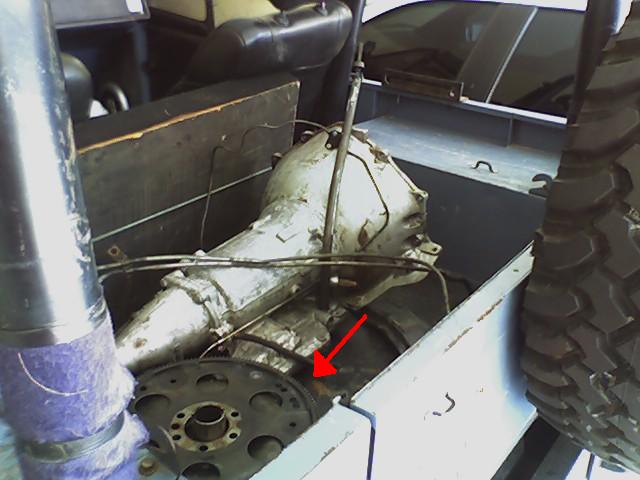

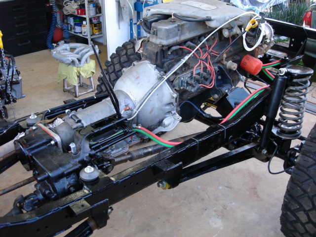

    AE !!!
    Umas fotinhas do CA de opala no CJ seriam de grande ajuda...
    X2....se fosse uma vista por baixo, tipo com o CJ no elevador....seria "O Canal"....

  • #96
    Usuário Avatar de Kim
    17/10/2005
    Nova Aliança do Ivaí/PR
    10,357
    Caros amigos!
    Tenho umas fotos...
    ...Eduardo Merege, sei que não pedi sua autorização, mais é para um bem comum, então postarei duas fotos.
    Kim.
    Miniaturas de Anexos Miniaturas de Anexos -ca-no-engesa-1.jpg   -ca-no-engesa.jpg
