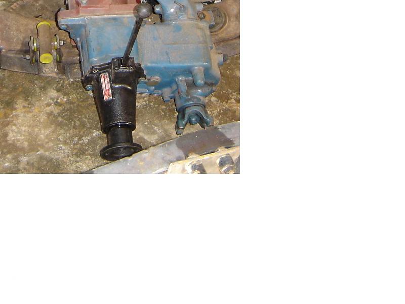

    Tenho um projeto de instalar 2 guinchos mecânicos utilizando uma PTO Spicer na tcase Willys, conforme foto anexa.
    Agora, com a instalação do CA (4 marchas do opala), gostaria de manter a tcase Willys, para continuar com a PTO instalada e usar os guinchos mecânicos.
    A flange Mkrawler (1514-MK) para tcase Willys, permite a utilização dessa PTO ?????

    Walnei,
    A 1514MK não permite isso, pois usa uma tampa ali na parte de trás, servindo como mancal para rolamento. Seu caso é similar ao Jeisonk. Teria que desenvolver outra flange para atender o caso de vcs 2. Para isso, preciso de 1 PTO dessas em mãos pra fazer o projeto.

    Citação Postado originalmente por equipeminas4x4 Ver Post
    Jeisonk
    Vendo a foto, te falo que esse kit não aceita a instalação da PTO, pois nesta parte de trás, vai uma tampa com apoio pra rolamento.
    O comprimento é este mesmo.
    Jeison,
    Já tinha me adiantado na pergunta porque algumas flanges para adaptar o Clarkette na t-case Willys acontecem o mesmo problema.
