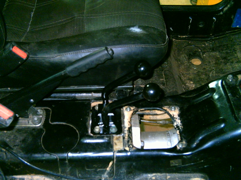

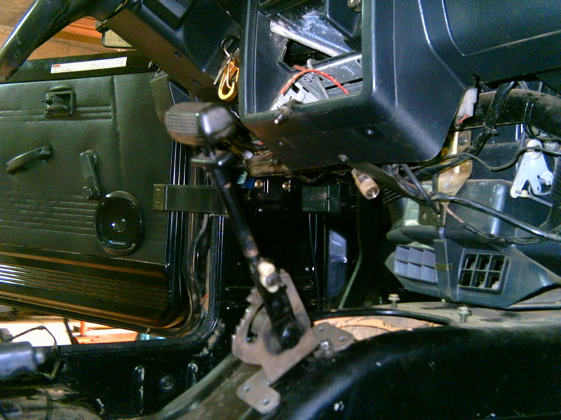

    na minha humilde opinião caberia sim, mesmo sendo o 4 velocidades (ZF4HP22) que é mais comprido do que o de 3 veloc.!
    O Bill conseguiu enfiar no meu Samuca um Vortec 4.3 V6 + ZF4HP22 + flange + Tcase Hilux sem alterar o visual externo do Samuca!
    As alavancas da Tcase ficaram bem a frente do freio de mão, ao lado do meu banco e a alavanca do CA foi fixada no local onde era a alavanca original (veja nas fotos)!
    Eu nunca guiei um jipe com CA na trilha ou fora dela, mas depois que ví o Wangler com CA do Ronaldo A. no Camel, tive a certeza que fiz a escolha certa!
    Assim que meu Samuca ficar pronto e eu testa-lo na trilha, volto aquí pra postar um breve relato!!!
