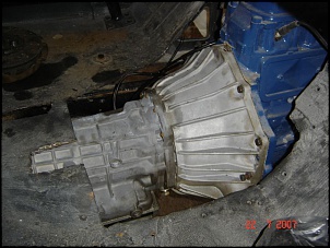

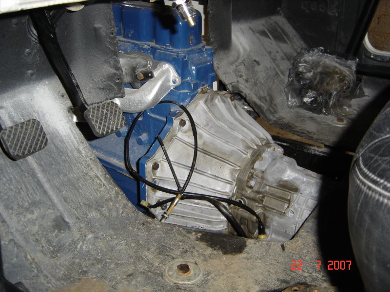

    O transplante do CA já foi iniciado ... saiu do opala doador segunda-feira e quarta-feira já estava implantado no jeep. Gostei do fato do carter ficar quase alinhado com a face inferior das longarinas do chassis. Aumentou bastante o vão livre. O meio do jeep ficou mais limpo sem a travessa original. Na foto aparece a travessa, que está colocada só pra segurar o câmbio. Depois ela cai fora. Minha preocupação agora é com o comprimento do conjunto. As alavancas da tcase hilux vão ficar entre os bancos, bem próximas ao degrau do assoalho ... No cardan vou precisar da junta CV pq vai ficar minúsculo ... Quando chegar a tcase eu posto mais fotos .
    []'s automáticos

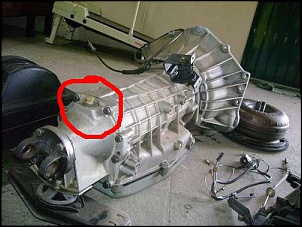

    o que é isso?
    É um suspiro?Para que serve?
    É para equilibrar a pressão???
    É isso na primeira foto.

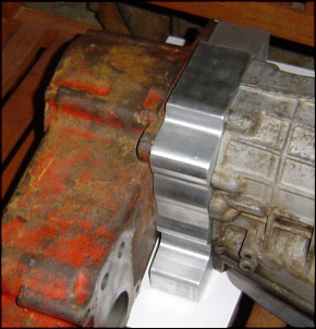

    A questão é como fica com esse flange na segunde foto???

    Citação Postado originalmente por Zepi Ver Post
    Zepi,
    É um respiro sim.

    Imagino que não seja um simples respiro,já que o câmbio trabalha com pressão,diferente das demais caixas,é isso?
    Teria um vávula reguladora?
  • #347
    é um simples respiro, sim...
    a pressão do CA é sempre dentro de galerias e pistões, esse respiro é para permitir mudanças de temperatura e dilatação, colocando ar "pra fora" quando necessário. É obrigatório colocar uma mangueira e elevar esses respiros, se for fazer off road (ou enfrentar um alagamento em Sampa )
    Seba

    Obrigado colega!
    É que pretendo colocar uma flange como essa...
    E pensei que pudesse ser um impedimento esse respiro...
