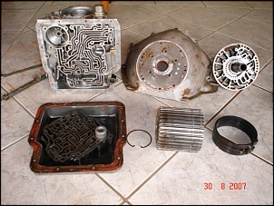

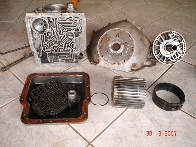

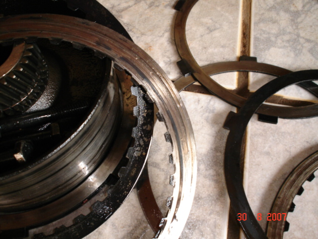

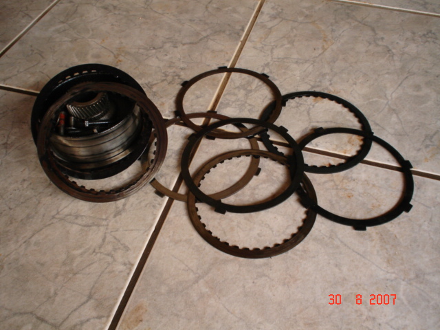

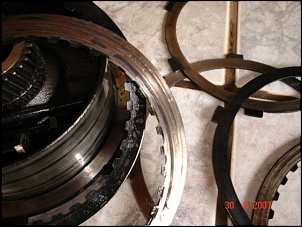

    Bem, vamos às fotos!
    Lembrando, que quem estimulou ao desmonte foi o Caveso, em conversa via tel com o mesmo.
    A 1ª é uma parcial do conjunto;
    2ª discos;

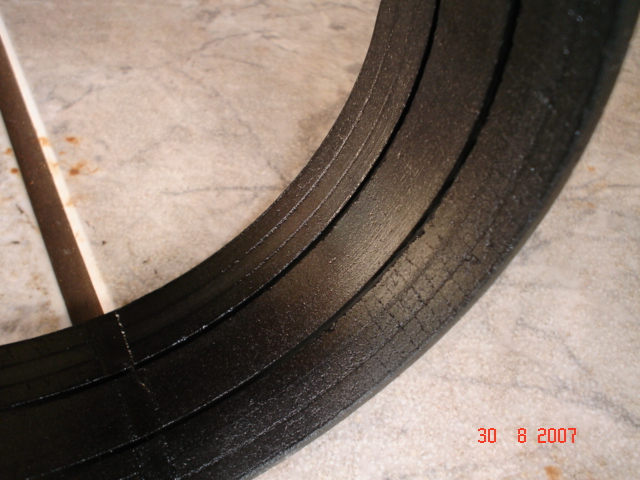

    3ª detalhes do que sobrou dos discos;

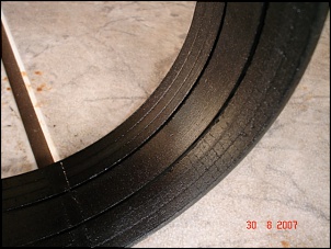

    4ª cinta;

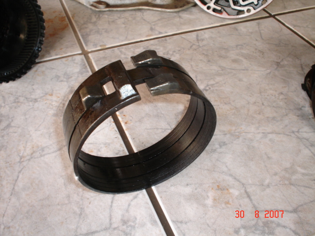

    5ª detalhe do que sobrou da cinta.
    ...continua...
    Miniaturas de Anexos Miniaturas de Anexos -dsc00104.jpg   -dsc00105.jpg   -dsc00106.jpg   -dsc00107.jpg   -dsc00108.jpg

    Caramba, só sobrou o aço dos discos!
    Esse rodou até onde deu, rs!

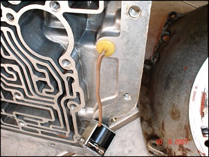

    ...continuando...
    1ª discos internos;

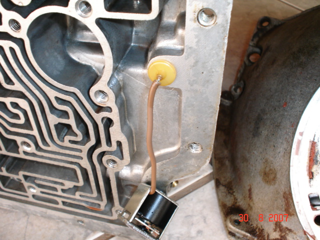

    2ª não sei o que está ali pendurado (?) e
    3ª eixo para o Marcel.
    A bomba está boa Caveso, levei para verificar em um conhecido que trabalha com DH, não é a mesma coisa, mais pode-se tirar uma base.

    Sua cinta deverá ser trocada já que perdeu as cavidades que expelem o óleo para melhorar a frenagem.
    Existem empresas que fabricam esse tipo de material sob medida (esqueci o nome do material), que é o mesmo usado em cintas de freios de trataores de esteiras que tem embreagens laterais banhadas em óleo.
    Se não encontrar a cinta original é uma saída mandar fazer.
    Vais ficar com um câmbio zerado, hein!

    Caramba CAVESO, num desliga o celular não, se não fico sem CA...hauhauhauhauhau
    O cara usava SEM FILTRO e SEM RADIADOR, um completo animaLLLLLLLL!
    Bem, agora vou começar a providenciar as coisas, aos pucos.
    O palhaço também montou com cola, que estou encontrando no câmbio inteiro, obstruiu quase todos os orifícios do mesmo.
    Bem, agora vamos virar a página da mágoa e começar o trabalho de montagem, que está previsto para o ano de 2008.
    Kim.

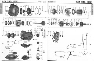

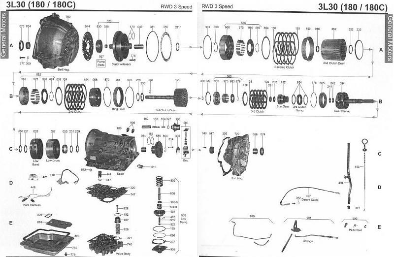

    ps.: http://www.alfatrans.com.br/ por 450,00 deixam o conversor de torque zerado!!!!
    Olha o que eu achei: http://www.snetcommerce4.com.br/ecom...3L30_TH180.JPG
    tem a foto no post também!

    Você deu muita sorte de ainda estar com um câmbio inteiro!
    Sem radiador e filtro devia ter mais impurezas que óleo dentro dele. Imagina essa mistura superaquecida girando dentro do sistema!
    Mais uma prova de que esses CA's são robustos pra caramba!
    Quando a grana entrar e for montar é só ligar!
