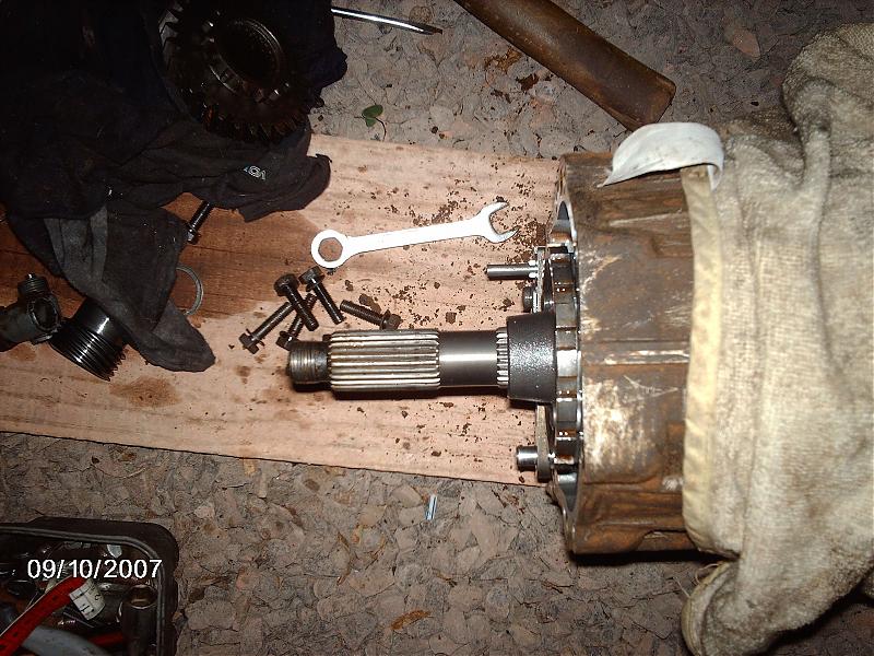

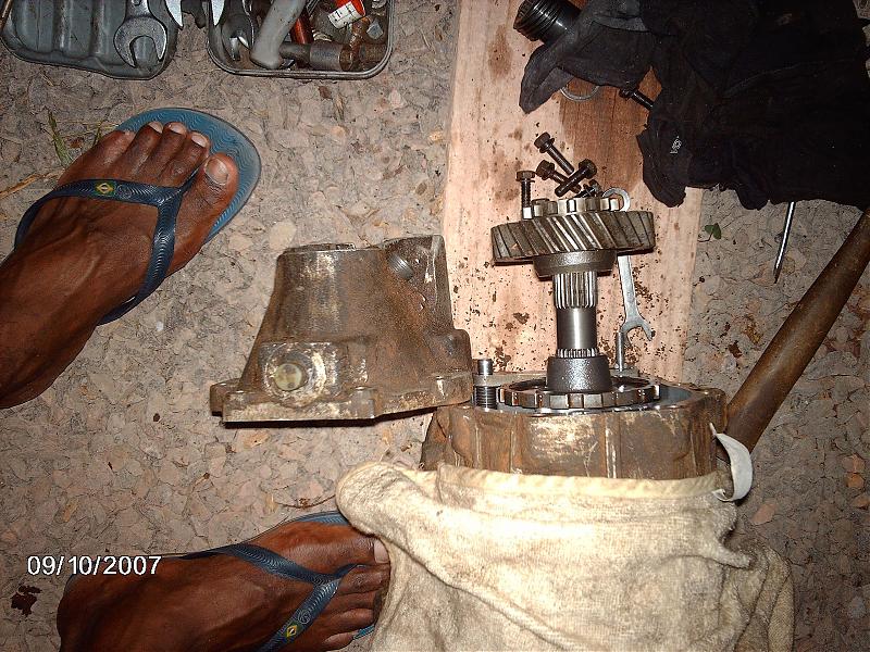

    Tentei postar no outro tópico mas não consegui colocar as fotos....
    Só num sei ainda como fareis o flange....
    Se alguém quiser dar um pitaco...

    eu fabrico pra vc, aliás, o mais demorado que é o eixo de adaptação eu tenho 2 prontos. Me manda MP.

    seria bom vc verificar qual tcase montar, antes de fazer a montagem do C4. Como este eixo de saída é muito longo, o ideal é reduzí-lo pra fazer a montagem da tcase. Sendo assim, melhor modificar o eixo antes de montá-lo, senão vai ter q desmontar tudo novamente.

    Elcio,
    Sou suspeito pra falar, mas não vejo no mercado hoje, uma tcase melhor do que Hilux por engrenagem, além do fato de ter o kit de redução 4.7:1 plug-and-play.
    Eu faço a flange do C4 pra tcase Hilux, por isso sou suspeito.
