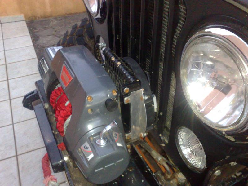

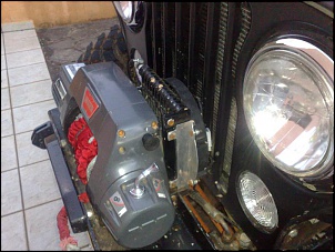

    No meu caso ficou assim !
    Sensor de temperatura na entrada do radiador de óleo.
    Tinha colocado o sensor no cambio. Mas tirei para ver a diferença que daria na entrada do radiador, como as leituras foram muito parecidas deixei ele lá mesmo.
    As temperaturas ficaram assim.
    Em ponto morto fica em 75 C.
    Em deslocamentos a temperatura fica em 85 C.
    Forçando o conjunto sem dó na trilha o máximo que atingiu foi 100 C.
    Como o lugar que estou medindo a temperatura é a saída de oléo do cambio, o retorno deve ser um pouco menor que as leituras acima.
    O radiador foi instalado atrás do guincho dianteiro.
    Estou usando uma ventoinha no radiador de óleo e de acordo com as tabelas postadas anteriormente pra mim tá tudo normal !!!

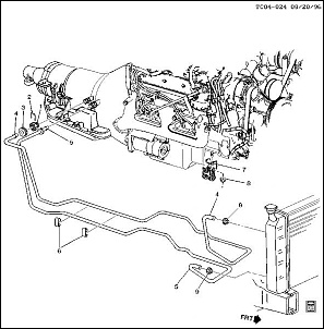

    Olá, Pessoas!
    Interessantes os relatos!Eu penso no cárter justamente pelo que disse o jeanilson...se o câmbio está sendo muito forçado e estiver muito quente, vai esquentar também o óleo do cárter, já que é colado!Esse aquecimento vai ficar oculto, pois na saída do radiador vai estar mais baixa a temperatura.É o que penso.
    E por falar em radidor, alguém poderia postar fotos de como fez as mangueiras do radiador?As minhas insistem em vazar...estou procurando alguém que faça prensada e talvez até com malha de inox...as que tem prontas para turbina têm diâmetro bem menor que a original.

    Zepi,
    Optei por utilizar a original do conjunto para que pudesse aproveitar os conectores de engate rapido das mangueiras no cambio.
    São tubos rígidos e já vem com as curvas e desvios do carter do motor além dos suportes para serem presas no bloco. Obviamente que nas pontas não coincidiram, então cortamos o tubo e prensamos mangueiras aeroquip flexiveis para poder chegar até o radiador que fica atrás do guincho.
    Na imagem da pra ter uma idéia.
