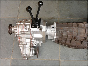

    Alguem tem informações de quem fabricou ou algumas medidas da peca q alongou o conjunto de alavancas da TC?
    depois de ver essa foto me deu uma coçeira aqui...

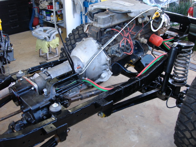

    Vc tem idéia com comprimendo desse conjunto da foto?
  • #226
    24/09/2003
    6,593
    Idéia não, tenho o comprimento exato.
    ZF4HP22 + tcase Hilux = 1065mm
    C4 + tcase Hilux = 982.5mm
    dist. da face de apoio no motor até a face de montagem do cardan traseiro.

    Marcel
    Obrigado pela informações.
    Mas com 1065mm de comprimento + 4.1 só se o CJ5 fosse um CJ6
    Aguarde até segunda-feira que vem por umas fotos interessantes de exatamente isso de que está falando. Visiualize um CJ5 cortado literalmente no meio, chassis é carroceria.........
