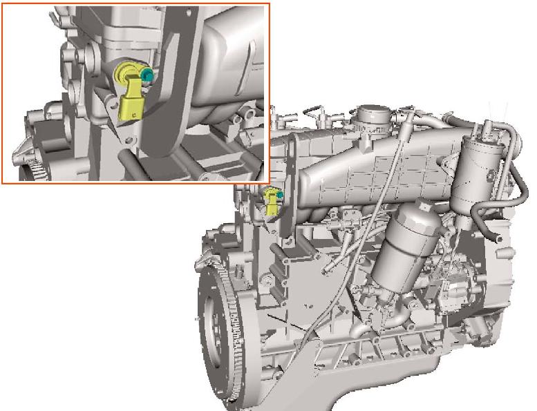

  • #31
    Do manual da International
    "O sensor de posição do comando de válvulas está montado diretamente no cabeçote do motor, onde é feita
    a leitura da posição do comando através de um anel dentado que é montado no comando de válvulas.
    A rotação do anel dentado altera a tensão do sensor. Esta tensão é lida pela ECU e comparada com as
    características armazenadas em sua memória, fornecendo assim a posição do comando de válvulas.
    Este sensor em conjunto com o sensor de rotação faz a leitura do ponto de sincronismo do motor"
    O sensor é o mostrado na figura, a roda fonica é o que a Intl' chama de anel dentado. Eu suspeitaria do anel, debaixo do sensor.
    Tem um outro sensor, que esta atras do volante, que mede o RPM.
    abs
