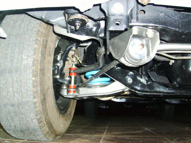

    Sei bem o que esta falando demorei 3 semanas só pra dar uma reformada na suspensão da minha L200, sempre falta parafusos, porcas, alguma peça nova pra trocar, um serviço de torneiro e por aí vai...mas o resultado final foi bom ainda não terminei por que vou fazer uma calço para por na mola diant. porque a camionete esta muito baixa a frente.
    Olha o antes e o depois...
    Abraços, Leo
    Abraços, Leo
    Eu tinha vontade de fazer isso no chassi inteiro, mas agora eu sei que não tenho tempo...
