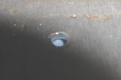

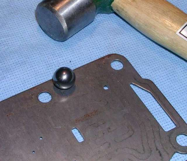

    ... Os furos que formam as válvulas de retenção jundo com as esferas estão um pouco deformados com um ressalto nas bordas dos dois lados, ta vedando perfeito, não passa nem luz, mas numa placa nova não existe esse ressaltos ...
    Olá, Walter. Estes ressaltos são "fabricados" para melhor assentamento das esferas de retenção: http://www.explorerforum.com/forums/...d.php?t=137972
    Márcio
    Imagens Anexas
  • #363
    Citação Postado originalmente por Márcio T Ver Post
    Márcio
    Pois é, levei num mecânico especializado em câmbio AT, o mesmo que tem me vendidos as peças. A oficina dele não é pequena, é limpa e organizada. Disse que trocaria a placa espaçadora apenas se as esferas estivessem a passando pelo furo. Isso mesmo que ele disse! Cá entre nós eu trocaria bem antes disso o que não seira o caso. A minha ainda falta muito pra chegar a esse ponto.

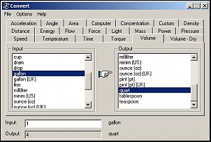

    Já tenho uma carga óleo, comprei 10L em promoção outro dia, mas ainda não sei de quanto vou precisar. A especificação do câmbio é de 8,5 quartos. Não sei o que isso quer dizer em litros. Falta perguntar pro Google.
    Quartos de galão, a medida de volume comum nos EUA.
    Miniaturas de Anexos Miniaturas de Anexos -galoninquarts.jpg   -galoninliters.jpg   -quartinliters.jpg

    A calculadora do Google nunca falha: http://www.google.com.br/search?hl=p...q=4&oq=1+quart
