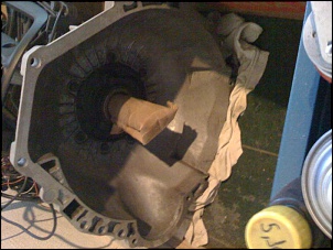

    Mais uma vez, sobre os automaticos em "Geral".. sim fica um bom pedaco embaixo aberto na caixa seca, em geral voce tem uma cobertura q voce instala depois de tudo apertadinho..... por um acaso eu tenho um C4 aqui na minha sala... segue uma foto... acho q da pra reparar q falta um belo "D" embaixo.... mas nao chega a metade tmb... rsssss

    Na verdade eh que alguns o balanceamento eh interno (nas massas do vira) e outros externo (damper geralmente)... nao sei bem isso de "bimassa" (nao conheco esse termo pra volantes) ... ae se voce alivia o volante em um motor com balanceamento externo.. voce tem de corrigir seja no damper seja no volante... (mas normalmente se corrije no volante, p/ caso se queira trocar o mesmo... pode por o original sem mexer no motor...). fora isso o mesmo eh solido, menos no caso do flexplate.. mas nao muda o metodo de balancear.

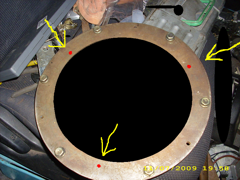

    Estive pensado um pouco mais nessa possibilidade de aparafusar o conversor de torque diretamente ao volante como você falou. No meu caso o conversor de torque é fixado por 3 parafusos ao flexplate sendo que as roscas ficam no conversor. Então pra fazer isso, aparafusar o conversor direto ao volante os parafusos teriam que vir de trás do volante em direção ao conversor e diferente dos outros motores a gasolina principalmente o PS 2.8 não tem acesso a parte de trás do volante...
    Mesmo assim antes de continuar o que estava fazendo vou ver se encontro uma outra solução pra isso...
    Beleza Walter?
    Essas opções de montagem também me deixam louco...
    Seguinte no seu câmbio teria que colocar ainda espaçadores...mas no meu caso fazer 6 furos no coversor e parafusá-lo nas roscas existentes no volante(assim como no seu).
    As roscas que falo são as que prendem platô.
    No original são três parafusos, mas só que com uma bitola maior do que aqueles que prendem o platô.
    As roscas do conversor pretendo colocar prisioneiros e fazer guias.
    Dessa forma eu consigo parafusar o conversor pelo abertura, que tem embaixo da caixa(assim como o seu).
    Na foto é a parte do volante que irei parafusar na cremalheira.
    Os parafusos são para fixar o conversor, e as setas em amarelo para fixar a cremalheira.

    Nas retroescavadeiras existe uma chapa (disco), chamada também de flexplate, entre o volante e o conversor. O conversor é fixado na chapa que é fixada no volante.
    Além de possibilitar a fixação, funciona com flexivel também, já que o conversor não por ser muito rígido no sistema...

    24/05/2005
    4,509
    Pois é...sobre essa flexibilidade ficam algumas dúvidas...
    Como age essa flexibilidade em motor que tem um alto torque em baixas rotações?
    A chapa que usarei é bem mais fina que um volante, mas não sei quão flexivel ela é.
    E também pra que serve essa flexibilidade?

    Do que sei a flexibilidade é necessária para permitir o balanceamento do conjunto e também facilitar o acoplamento do CA no conversor preso ao volante...
    É uma chapa bem mais fina mesmo... Deve ser uns 3/16" de espessura.
    Mas isso, como disse, é o que sei de aplicações em máquinas de terraplenagem...
    Não sei se aplicaria a câmbios automotivos..
    Há algumas carregadeiras da fiat-hitachi que usam várias chapas muito finas, sobrepostas, como flex entre o volante e o conversor...
