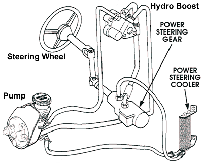

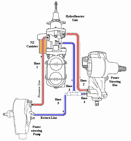

    Da saida da bomba para o hidroboost seria melhor direto ou fazer um "t" mandando parte para o setor e parte para o hidroboost????
  • #38
    05/01/2004
    Boa Vista/RR
    14,659
    Agradecimentos: 51
    Citação Postado originalmente por adams Ver Post
    Kin
    Melhor mandar direto pro hidroboost pra não sobrecarregar a bomba, aqui tem o esquema com radiador:
    E aqui sem radiador, tem um T unindo retorno do hidro + retorno da DH.
    Fotos enviadas pelo amigo JCJ.

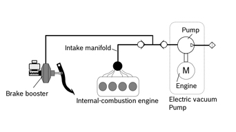

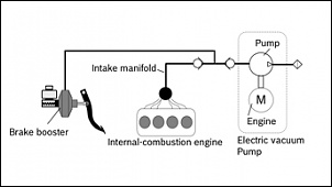

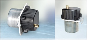

    E essa bomba a vácuo elétrica da Bosch ?
    Os sistemas de freio e outros ativadores no compartimento do motor somente podem funcionar com suporte de vácuo. Os motores modernos proporcionam recursos decrescentes de vácuo adequado do setor de admissão.
    Para compensar isto, oferecemos uma bomba de apoio eletricamente acionada: a EVP.
    Suas vantagens em comparação com soluções anteriores são:
    • Maior liberdade de instalação no compartimento do motor
    • Mínimo gasto com aplicação
    • Consumo de energia somente quando se requer vácuo
    O EVP pode substituir os sistemas mecânicos acionados pelo motor que se encontram em uso até agora. Estes sistemas envolviam um gasto considerável de aplicação e consumiam constantemente energia de forma bastante independente das necessidades de vácuo.
    Miniaturas de Anexos Miniaturas de Anexos -ranger-bosch-vakuumpumpe-einstieg.jpg   -ranger-vakuumgrafik-en.jpg
