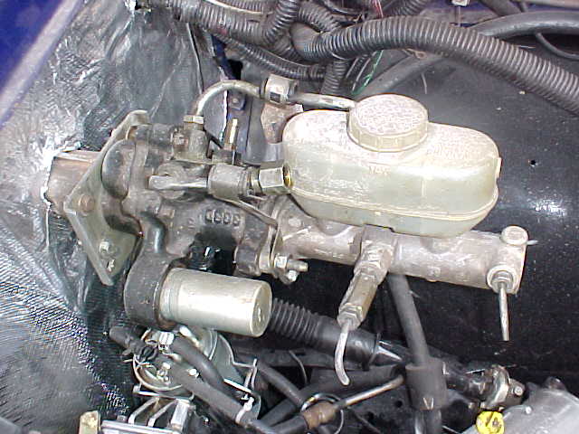

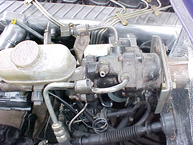

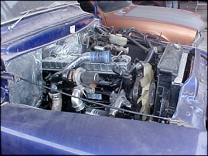

    Minha 110 branca tinha Hailton. Tirei e coloquei na Black pois vou ficar com ela e o freio é MUITO melhor que o original.
    Eu pude andar nas duas então aprendi a frear com ambos. No original ele é mais borrachudo e sutil na freada, já com o Hidrovácuo da F250 é um coice. Quem não esta acostumado no primeiro toque trava as 4 fácil.
    Eu não pude acompanhar a mudança de um carro pro outro pq estava ocupado mas posso dizer algumas coisas básicas:
    Na roda não se mexeu nada, nem pinca,etc.
    Para colocar o hidrovácuo da F250 precisa refurar o suporte onde fica aquela plaquetinha com o número do chassis, pois não casa com os furos originais do servo da Land. Nada de outro mundo, só mandar bala com um broca compatível com o tamanho do parafuso.
    Quanto as mangueiras, bem, vou ver se consigo fazer umas fotos essa semana e coloco aqui. Meu motor ta sujo pra kct por conta dessa mudança e após lavar faço as fotos.
    No local onde fica a bomba de vácuo é colocado uma chapa de metal pra tampar o buraco.
    Sobre usar o freio com o carro desligado, não testei mas nao acho que seja um problema e deve frear (não com a mesma eficiência) mas suficiente para parar.
    Com o carro andando é um toquinho levinho de nada, se pressionar mais forte arrasta.
    Acho que pelo prazo que essas bombas de vacuo duram e pela eficiente dos freios novos é um upgrade que as pessoas deveriam analisar com carinho pois vale a pena.

    Não precisou comprar nem uma porca e na Black só foi preciso refazer os 4 furos para encaixar hidrovácuo. O resto foram conexões.
