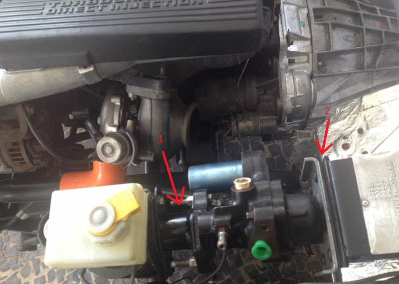

    hidro booster da F250 substituindo o hidrovacuo e a bomba de vacuo
    Pessoal a alguns anos fui em um leilão aqui no RJ que tinha varias lands a venda com esse sistema porem no leilão não dava pra ver direito alguem tem instalado no carro ? se possivel montar um esquema como está montado ( onde vai ligado cada mangueira ) e como está a montagem mecanica.
    Com o carro desligado fica muito duro ? pois no hidrovacuo normalmente ainda da pra freiar uma vez depois que desliga o carro.
    Tem alguma mudança perceptivel quando freia ?
    obrigado
