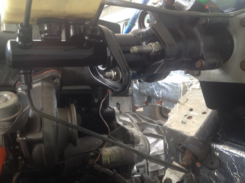

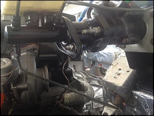

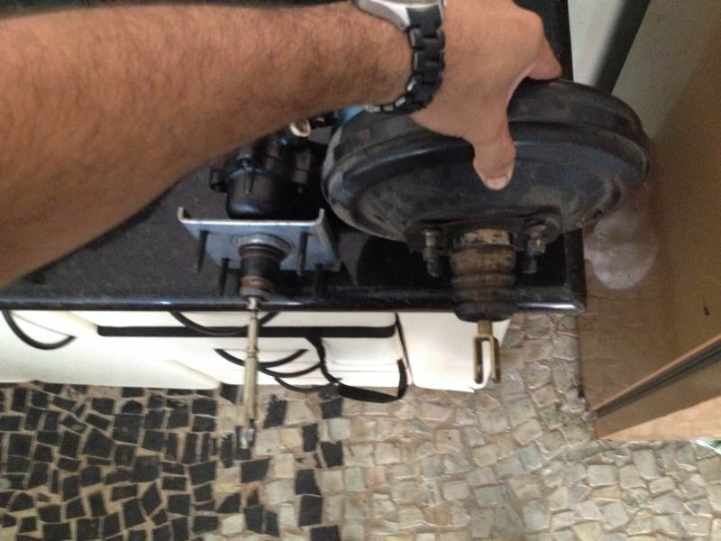

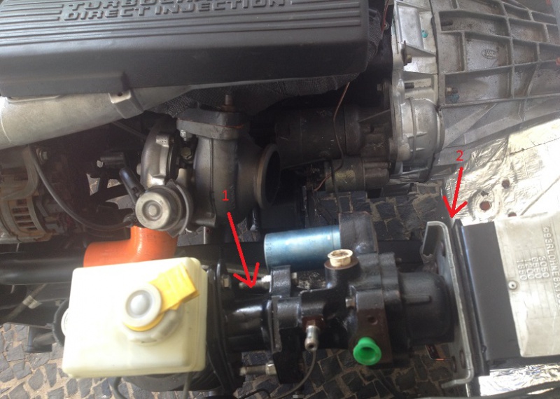

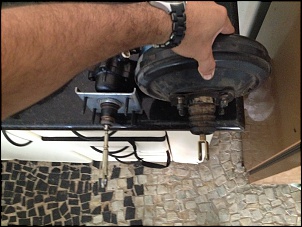

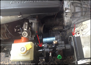

    Markus segue algumas fotos do que deve ser feito
    -img_2946.jpgo eixo do hidroboster deve se adaptado para ficar igual ao do servo original!!!
    na ultima foto, a seta 1 indica a flange que tem q ser feita e a 2 o local onde deve se fazer novos furos na base do pedal para o hidro encaixar !!!
    qualquer coisa é só falar,

    Citação Postado originalmente por petcho Ver Post
    Markus segue algumas fotos do que deve ser feitoixo do hidroboster deve se adaptado para ficar igual ao do servo original!!!
    Obrigado Pedro!
    Estou fechando a compra de um hidroboster usado pra começar providenciar as adaptações.
    Qual a medida do tubo da flange que você fez? Em que material foi feito?
    Vi que encurtou a haste de acionamento do pedal. Como foi feito?
    Abraço,
    Markus

    Markus, o encurtamento fio feito medindo o tamanho do eixo do servofreio original, ai corta-se o eixo do hidro no mesmo tamanho e é só confeccionar com um pedaço de chapa de metal uma peça imitando a ponta do eixo do servo original (em formato de U) e soldar no eixo do hidrobooster
    a flange fiz em alumínio, vou medir o diâmetro e o tamanho do tubo e te passo

    se tiver com tudo em mãos é mole de fazer em um dia, vou tentar tirar umas fotos pra te ajudar
    eu usei o cilindro mestre original (copiei como esta na defender do Alexandre) você vai tentar usar o da F250??? não sei se da certo, mais se der é melhor que não precisa fazer a flange
    É isso que eu vou estudar, se possível vou usar o cilindro mestre da F250, evitando assim o uso de uma flage. Vamos ver....

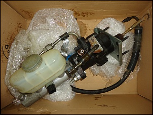

    Usuário Avatar de MFREITAG
    08/05/2012
    Guarujá/SP
    197

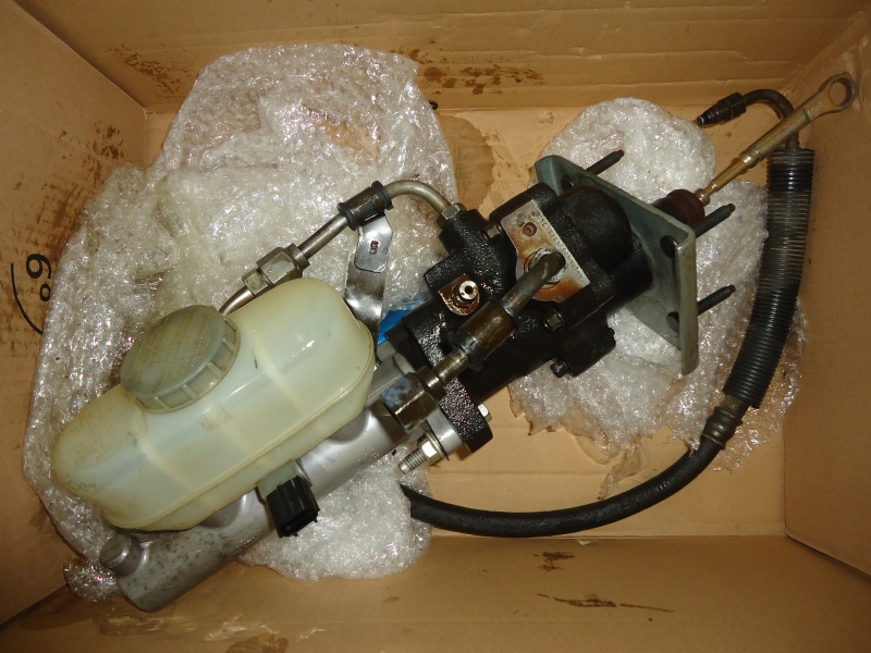

    Ontem chegou o hidroboster/cilindro mestre da F250 que comprei. Agora vou estudar melhor que peças ainda vou precisar e em breve faço a adaptação. Quando eu tiver novidades posto aqui para os amigos acompanharem.
    Markus
