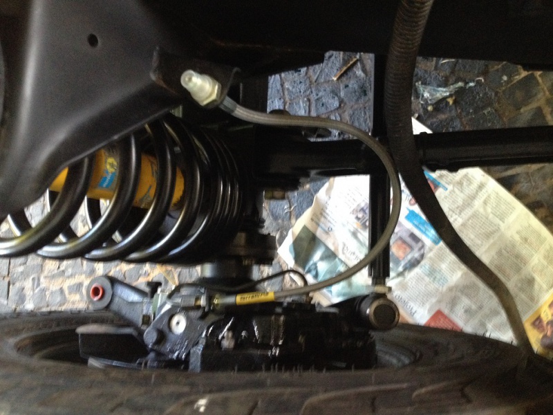

    Aproveitando o tópico alguém poderia dizer se fez a substituição dos flexíveis dos freio por aeroquip? Estou panejando fazer isso na minha 110 HCPU 97. Acredito que boa parte do efeito "borrachudo" dos freios seja causado pela dilatação dos flexíveis, pricipalmente levando em consideração a idade de nossos Land. Nas motos mais top todos os flexíveis são do tipo aeroquip.

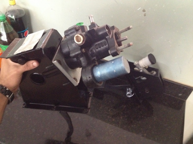

    Paje pelo jeito ta bem salgado esse seu orçamento, comecei a fazer essa adaptação e ate agora gastei R$600,00 na compra de um hidro booster usado (achei novo na ford por R$1.400), e não devo gastar muito mais que isso
    já fiz a furação nova e descobri que tem mais alguns detalhes a ser feitos complementando as dicas do Alexandre
    na terceira foto da pra ver que a haste do servo original é bem mais curta, isso tem que ser modificado no hidro,
    Wm8c, eu coloquei os aeroquip da terrafirma!!!

    Alexandre, você sabe dizer se essa espécie de flange entre o hidro booster e o cilindro mestre do freio já vem no hidro booster ou foi alguma adaptação ??? no meu não veio, mas como é usado podem ter tirado
    segue uma foto pra você entender o que to perguntando
    -hidro.png é essa peça que parece ser de alumínio

    Não sei dizer se vem junto pois a minha foi a única que vi com esse freio. O ideal seria comparar com a peça nova na própria ford.
    Se precisar de alguma medida da peça e puder lhe ajudar, me avise.

    já fiz o que considero o mais difícil, que é alterar o eixo do hidroboster pra encaixar no mecanismo do pedal original, e fazer aquela espécie de flange que fica entre o hidro e o cilindro mestre do freio que aparece na foto onde pergunto pro Alexandre se aquilo era original, agora falta apenas as ligações das mangueiras ao sistema da direção hidráulica
    vou ver se tenho alguma foto e posto aqui
