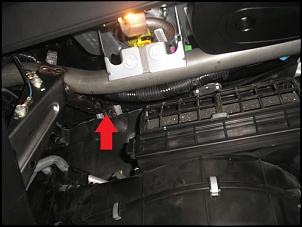

    Citação Postado originalmente por Amiko Ver Post
    Que tipo de barulho é, Márcio? A minha está com um tipo código morse, que acontece apenas após 90 km/h. E o painel está um grilo só.
    Semana que vem vou levar num tira-grilo pra ver se resolve. Tá parecendo carro velho, muito velho.
    Amiko, o barulho acontece em qualquer velocidade basta andar em piso ruim que ele aparece e fica até mais perceptível quando freio o carro no asfalto ruim. O barulho é como toc toc como se estivesse batendo na porta só que mais agudo (muito parecido com o som que a gente ouve quando se anda em alta velocidade e deixa os vidro traseiros semi abertos), não sei se deu para entender. Quanto ao barulho do painel tive o mesmo problema, deixei o carro 6 dias na css e não resolveram nada, então fui para casa tirei o porta luva e comecei a colocar a não em todas as partes que eu alcançava até que no segundo dia dessa atividade toda consegui achar o defeito; dentro do porta luva existe uma barra de ferro onde o painel e fixado nesta barra existe um braço de ferro que está soldado nela e que vai em sentido ao para-brisa passando a mão nele descobri quase na sua extremidade existe um para que segura um dos dutos que leva o ar para desembaçar o para-brisa e este bendito parafuso estava espanado pois a parte onde ele e fixado e de plástico e rosca estava danificada para resolver isto coloquei um pouco de cola de sapateiro e coloquei ele de volta e o barulho acabou, mas cuidado se for este o seu caso, e se você for tirar o parafuso tenha cuidado pois na extremidade desta barra tem um furo e se o parafuso cair dentro dele aí ao invés de um barulho vc vai ter dois, eu coloque um pedaço de espuma e tampei o buraco ai pode mexer no parafuso sem susto.

    Amiko, na miniatura que eu coloquei aparace um parafuso só que o parafuso que estou falando fica ao lado deste que aparece, o parafuso que estou falando você só tem acesso a ele pela cabeça pois ele é colocado de baixo para cima.

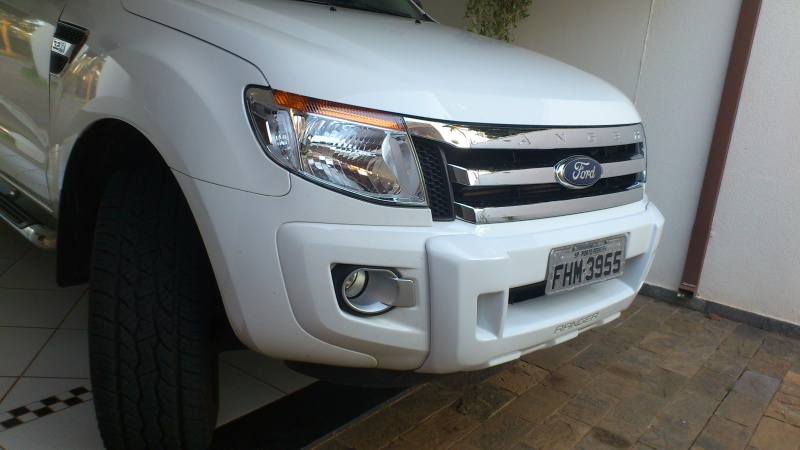

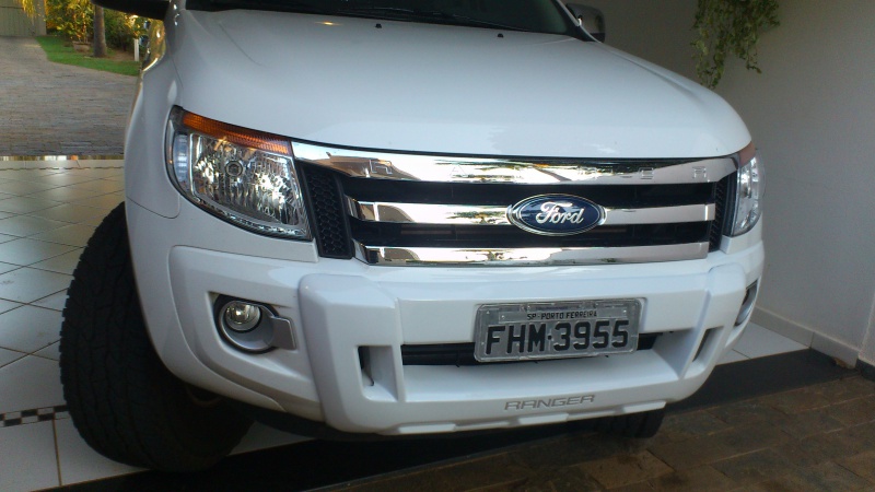

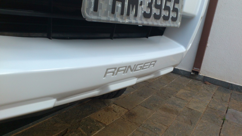

    Overbumper Ranger 2013
    Ai pessoal, acabei de pintar o Overbumper na cor do veiculo, ficou menos chamativo e deu um relevo legal...
    Hans Beran
