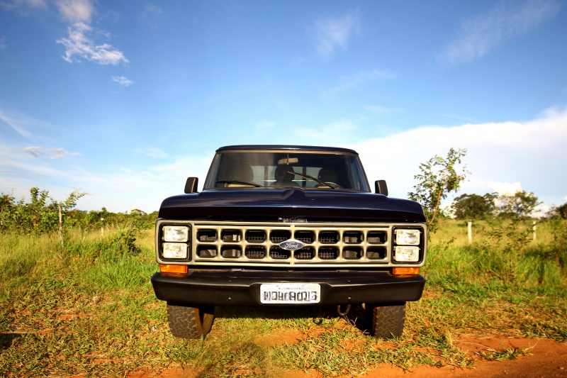

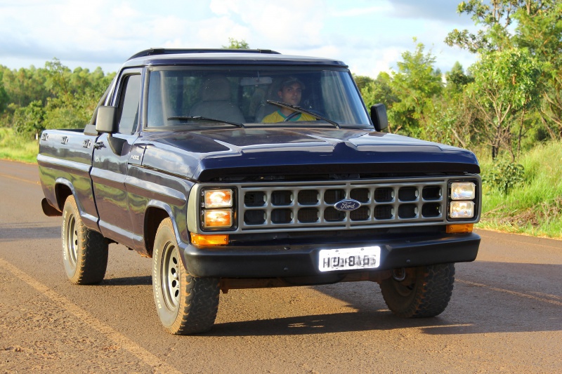

Boa noite RFDEX, ele uma f1000 1983, motor mwm 229 com 4500km rodados, cardan novo, cambio revisado, 3 bancos do gran siena 2013 todos com trilhos e regulagens, discos de freios novos, toda feita do capricho mesmo, eu comprei ela na oficina e estava desmontada!!! Quero 35mil. não instalei o turbo pois estava esperando dar pelo menos 8mil km, mas rodo muito pouco não deu tempo e a família vai ganhar mais um membro ai não vai caber!!!!!
Boa noite pessoal, desculpe pela demora em visitar o forum, e que eu estava em obras aqui em casa e nao tive tempo nem de respirar, perdi meu tablet, e fiquei sem zap zap, entao desconectei kkkkkk Entao, voltando ao assunto sobre minha F1000, o consumo dela continuou terrível, 6 por litro, nao melhorava nada, entao levei no bombista e fiz completo bomba e bicos. Nessa ocasiao ele me disse que deveria tirar o caracol do turbo, pois isso abafava o motor, onde devido nao estar mais com a turbina nao fazia sentido continuar com aquela peca. Como nao pretendo recolocar a turbina agora, e meu objetivo principal e reduzir o consumo, consegui o coletor e curva originais e troquei a ponta e tubo que liga a curva ao silenciador do escapamento, entao voltei ao sistema original aspirado. Nao sei se vai resolver, pois apos ter feito a bomba fiz medicoes e consegui mediocres 7 por litro, e apos essa modificacao nao medi ainda, fiz ontem, sera que tem logica o que eu fiz, ou vai continuar a mesma porcaria beberrona? Nao aguento mais esse consumo, gasto muita grana no posto, e ta muito pesado. Eu espero que o consumo fique no minimo em 8 por litro, ja e razoavel, mas 6 ta f... O que voces acham? Ford abraco!
Fala Pagel, calma, muita calma nesta hora. A questão do arrasto do caracol de fogo que se encontrava acoplado ao escapamento faz diferença sim, realmente abafa o escapamento uma vez que não está completa. Agora com o sistema original tenho certeza que vai melhorar. Caso ainda não esteja de acordo volte ao bombista e peça para verificar o débito da BI novamente. Ford abraço amigo.
