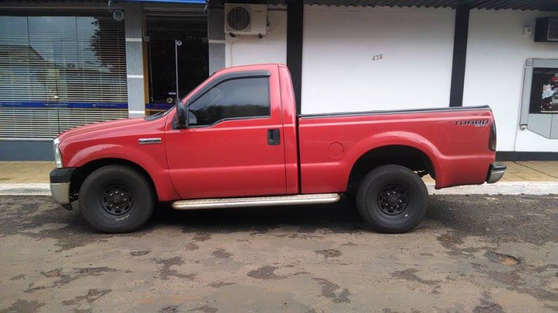

Boa noite pessoal...
Bom hoje instalei o par de feixo de molas traseiros na f250... Como já suspeitava a bixinha não estava na altura original...
As molas dianteiras que comprei tempo atrás era de f250 a gasolina, e não suportam o peso da diesel mantendo altura...
Agora vou em busca de molas dianteiras para alinhar a camioneta.
Foto tirada agora, semana que vem tiro a mola de peso, pq está bem dura a camioneta assim.Anexo 464121
Preciso ideias para resolver esse problema de altura... É pra estar tudo original.. Só creio que as molas dianteiras estejam cansada... Apelar para molas de F4000???
Outra coisa que tem me incomodado é o fato da frente ser da f250 modelo novo 2007 pra cima... Pra vistoria no CRVA preciso trocar toda frente para passar na vistoria e poder fazer o laudo de suspensão com a nova altura...
Anexo 464490
Amanhã posto uma nova foto... Logo amanhã cedo vai pro mecânico tirar a mola de peso e fazer uns calços na dianteira, acho que vai alinhar!
