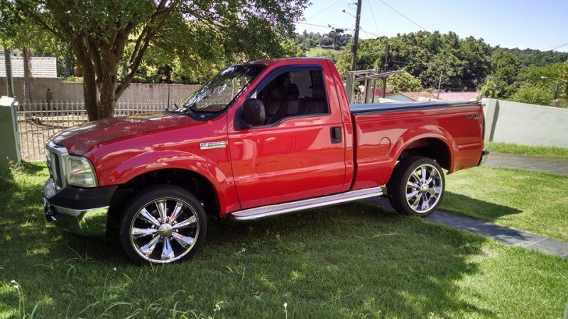

Montei os acessorios, vou postar umas fotos que tirei com o Iphone, depois tiro fotos mais legais com boa resolução.
(FOTOS AMADORAS)
http://i61.tinypic.com/n4xwlj.jpg
http://i60.tinypic.com/2m28boj.jpg
http://i60.tinypic.com/2nle8ac.jpg
http://i60.tinypic.com/rkod91.jpg

Meu amigo, que top que fico essa tua 250, tirei o chapéu hein!!!! Parabéns pelo bom gosto... como disse em outro post, a tua exatamente do jeito que eu gostaria de ter uma, agora com esses acessórios fechou de vez!
Poe umas fotos da suspensão dianteira pra ver como ficou.

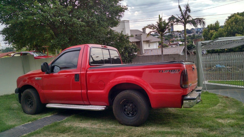

ola amigos sou novo por aqui, acabei de aquirir uma f-250 2001 atualmente ela esta baixa, segunda feira vou colocar calços nas molas dianteiras de 6 cm, alongar os amortecedores e arquear as molas, estou em duvidas de quais pneus comprar 285/75/16 ou 315/75/16 minha duvida é se o 315 pega em algum lugar quando esterça? , estou com o aro original. tirei essas fotos mais não estão boas terça feira posto mais apos colocar os calços , espero ajuda dos amigos para deixa-la mais alta ^^
Anexo 484425Anexo 484426Anexo 484427
1 Anexo(s)
6 cm vai precisar trocar as excêntricas para acertar cambagem... Aconselho usar calço tb atras ao invés de arquear molas...
