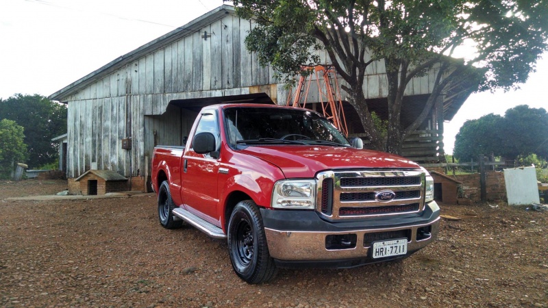

Geometria impossível... Rodas estão assim /---\
Ja me informaram de uma bucha de calço que está faltando embaixo da mola aspiral, mas tb falaram que ela não vai dar altura suficiente para alinhamento das rodas.... Outra possibilidade é trocar as excêntricas.... Para ter mais ajuste...
Alguma ideia?
Se me permite... APROVEITA que as rodas estão assim /--\ e sobe ela até as rodas ficarem |--|, isso se você quiser a picape mais altinha...

Eu usei as molas da F4000 antiga, anterior às 94. Na F1000 deixou alta e firme. Na F250 deve ficar também em firme e deve subir uns 5cm extras.
A diferença de molas de F250 para F4000 na F1000 foram exatos 5 cm, e partindo do princípio que peso é similar, o resultado deve ser esse mesmo. Podes erguer 5 cm com o macaco pela travessa do motor e ver como fica a geometria. N meu caso comprei as buchas do Adams, que resolveu o meu problema.
Bah legal mesmo...
Eu ja marquei geometria amanhã e vou trocar as excêntricas... Que vai me dar maior margem de ajuste para cambagem.
Mas eu tenho muito interesse em levantar ela mais ainda e deixar alinhada altura frente e trás...
Primeiramente vou adaptar os pesos na caçamba, para ter uma sustentação melhor na linha do torque... Pensei em peso de trator, pq rouba menos espaço... Saco de areia rouba muito espaço... Acredito que 150km resolva todos os meus problemas.
Peguei bastante estrada de chão (pedras) nesse feriadão... Bastante barulho ainda e bateção... Amanhã vai ser um grande dia para resolver tudo isso.
