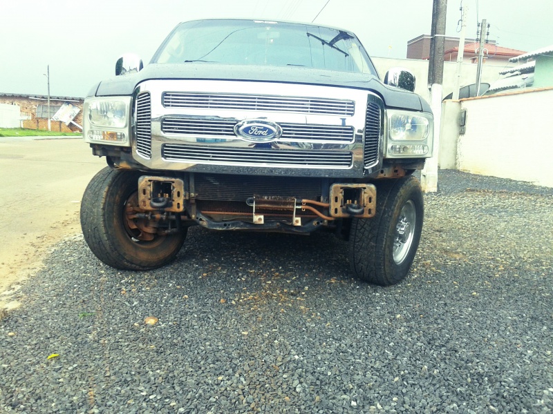

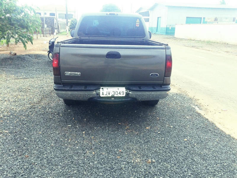

bom hoje começamos a mini serie kkk , desmontamos tudo e descobri que ja avia um calço de 2 cm nas molas dianteira, e por não achar um parafuso de 35cm tive que tornear o parafuso que segura a mola no facão, o calço fizemos de 6 cm, e deixamos o calço que ja havia la, deu na frente 8 cm de calço :twisted:, e na traseira vai ser colocado um calço nas molas e arqueado tbm, amanhã ja postarei fotos de como ficou, na quarta ja levarei ela para fazer o Body lift :dance: so não decedi de quantas polegadas fazer :pensativo:

já ficou bem alta com os calços :dance:, porem o vão entre os pneus vão ficar grandes demais, enquanto eu não colocar os pneus 315 :cry:, mais quando sobrar um dinheiro colocarei :-P por enquanto vai andar com os 365 mesmo, postarei as fotos com os calços hoje e com o Body lift na quinta provavelmente :pensativo: tbm estou ansioso kkk
fotos do detalhe do calço dianteiro
Anexo 484918Anexo 484919
agora sim colocado os calços.:dance: amanhã fazer body lift :twisted: Anexo 484996Anexo 484997Anexo 484998Anexo 484999Anexo 485000

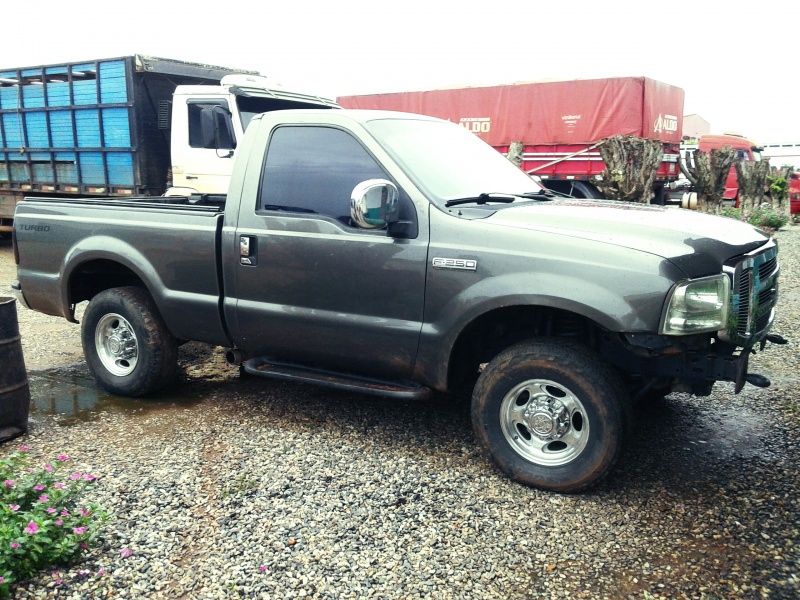

matando a curiosidade :drool:não vejo a hora de testar ela :cool:
Anexo 485162

Kassiorum, a tua F250 tá muito show. Acho legal a picape alta com pneus relativamente finos. 285/75r16 no máximo e BL de 4" acho que fica muito legal.
Tharles, essa última foto da tua F250 está muito legal.

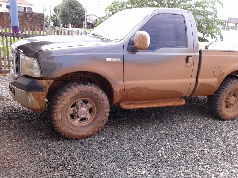

e o resultado esta ae ... pneus 315/75/16 kunho ficou otima no barro...
Anexo 485999
