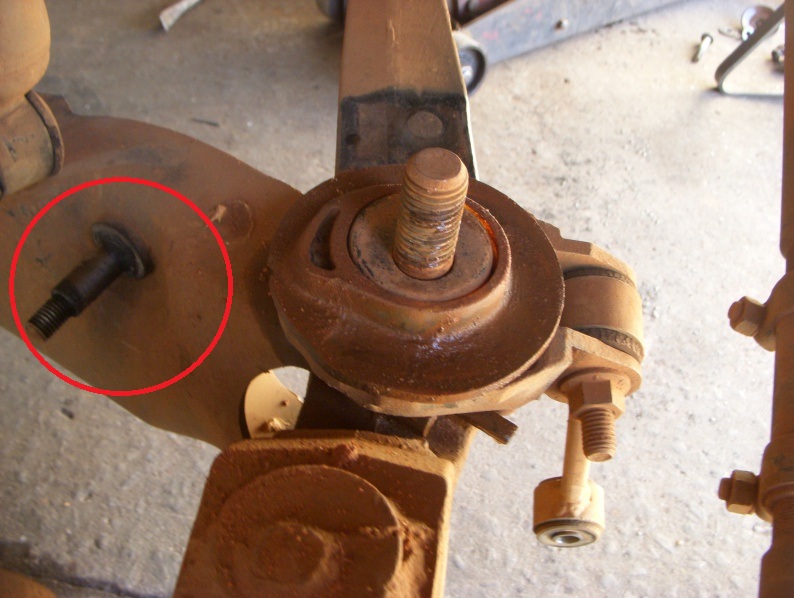

Esse sistema da f250 vou tentar adaptar na f1000, pois vai possibilitar usar um amortecedor com o curso bem maior, e tambem mais reforçado.
Anexo 411873
Não digo melhores mas maiores, ou mais reforçados, to pensando em por logo um de caminhao, pois quando troquei o par da minha continuou meio que pulando... parece que nao firma o pneu... imagino q se por um mais firme melhore um pouco, e principalmente com um pneu mais pesado como oq vou usar agora.
sim, pelo que você disse realmente parece que o amortecedor esta sem ''forças'' para segurar o peso !
Colocando um amortecedor mais firme provavelmente para aquela pulação, parece que os amortecedor que tem a venda aki são fracos para camionetes maiores, pode ser que fossem ideais para as médias, mas para as grandes acho que nao dao conta.
