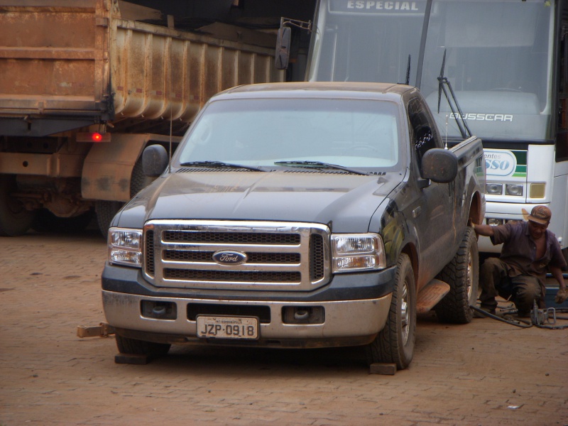

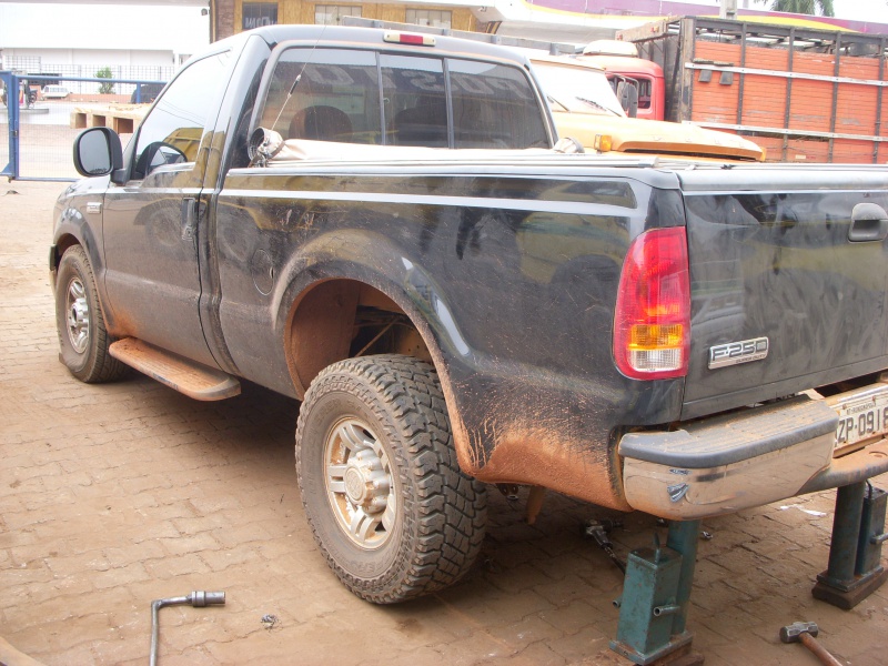

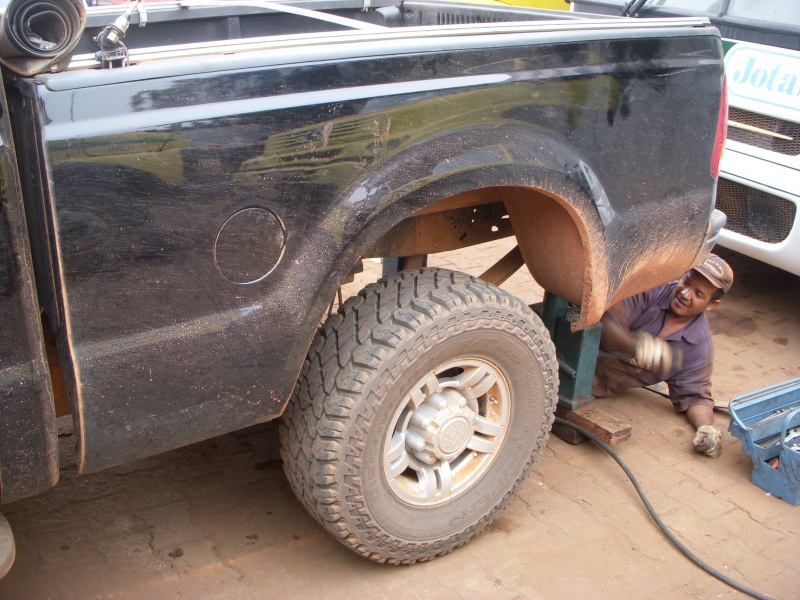

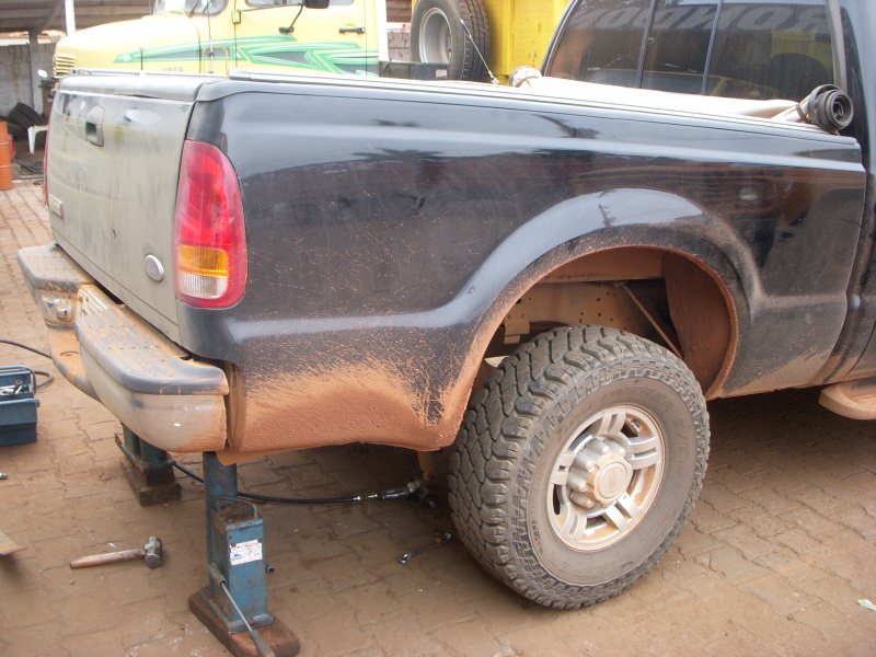

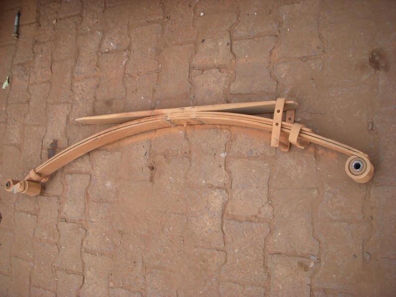

Vai algumas fotos de hoje de manha, serviço feito na traseira, colocou as molas e arqueou !
Anexo 411948Anexo 411949Anexo 411950Anexo 411951Anexo 411952
Resultado :
Anexo 411953Anexo 411954
CONCLUSÃO/PERGUNTA
Preciso alinhar a frente imagino eu, estou certo??

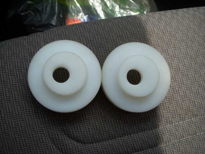

Logo que vi como ficou fui na auto peças e comprei calços de medida original, será que só eles resolvem?
Anexo 411955Anexo 411956
Na minha opinião ela ficou beeeeem empinada, mas se for o correto assim, tudo bem !
Vou ver se tenho tudo que preciso aqui em casa pra desmontar o buffalo e por os calços, se tiver daqui pra mais tarde já posto fotos !
Lembrando que esses calços não necessitam de adaptações, nem mesmo de parafusos novos !

Em geral as picapes que carregam carga ficam "ligeiramente" embicadas, mas você pode nivelar a picape numa boa.
meça a frente e os calços, dai você vai saber certinho quanto vai subir. As molas são as novas certo?
Não sei o que você tem em mente, mas pode ser que resolva.
Quero deixa menos embicada !!!
