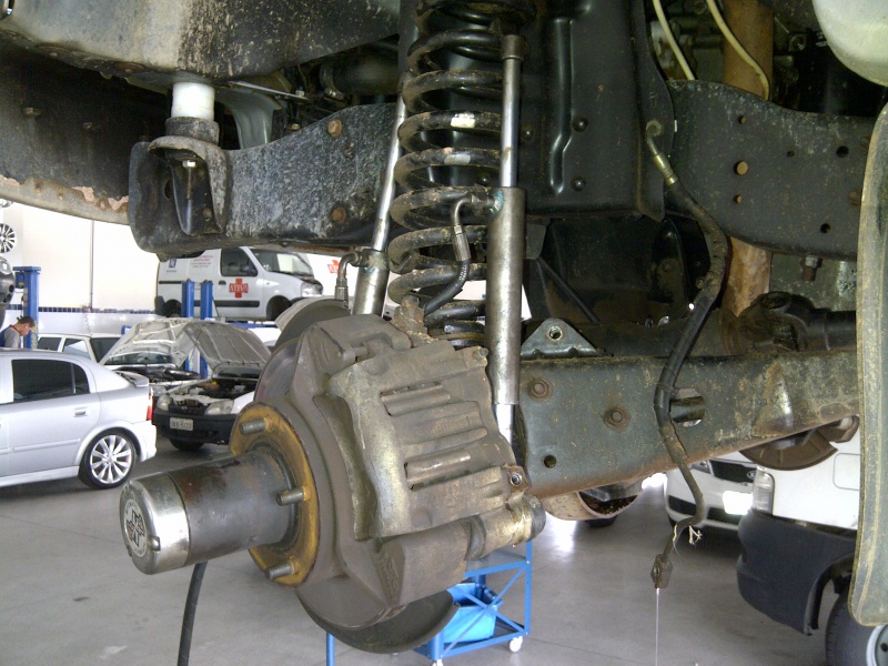

Achei interessante esses teus amortecedores, explique o sistema..
Ramon, utilizo os OffShox, FX5 Series, customizados. Nessa foto, essa "engenharia" ladeando a mola, é um equipamento da oficina; utilizado para retirar os amortecedores.

A bom, achei que era um tipo de amortecedor especialmente desenvolvido para veiculos que amortecedorzinho comum nao da conta de segura!!!!
E que esses tempos tava pensando em compra umas camisas, hastes e embolos e fazer uns amortecedores artesanais, como um cilindro hidraulico com camara de compensação, e ia ficar parecidos com esse equipamento da foto!! Mas ja desisti de fazer... Daqui um tempo vou colocar esses Off shox tambem, primeiro vou trocar as molas...

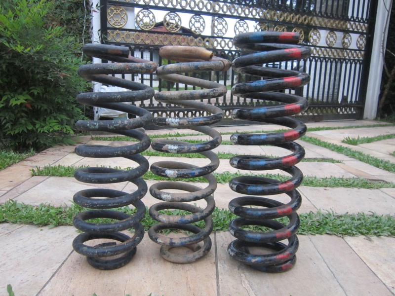

Qto as molas, não sei como mediram, mas está bem diferente das que medi.
Tá aí a foto:
1 - F1000 4x4 diesel => * espessura 18,2 mm e altura 415 mm
2 - F1000 4x2 gasolina => espessura 16,6 mm e altura 420 mm
3 - F4000 => espessura 19,5 mm e altura 440 mm
Anexo 414233
Tenho uma foto da mola da F-4000 (até 92) ao lado da mola da F-250 diesel, (de quando tirei as da 250 e instalei a da 4000) a mola da 250 é mais comprida que a da F-1000

mola da esquerda é a da 4000 e a da direita da F-250 diesel
Isso é o que chamo de "molões"! :shock::shock::shock:
http://www.4x4brasil.com.br/forum/at...r-img_1970.jpg
As molas que estão instaladas na EFE, são da F-250 [by Eddie]. Mais "modestas", se comparadas às "molonas" da F-4000, mas a picape "subiu", mais uns vinte e cinco milímetros. Rs.
