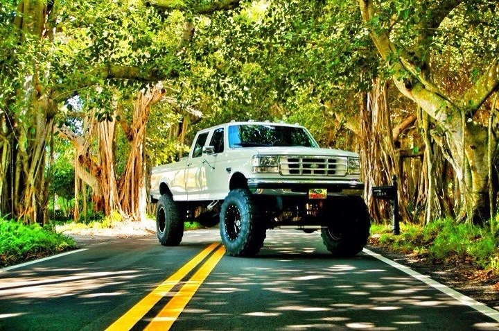

Se um dia mexer na configuração da Branquinha seria para fazer isso, dupla e caçamba longa! Com eixos de F250 ficaria o ainda melhor!
Anexo 413389
Anexo 413389
