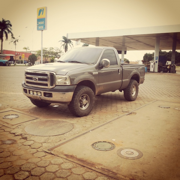

Boa Tarde !! Acompanhando o tópico, vi que estou com as mesmas duvidas, gostaria de erguer um pouco F250 2000 MWM 6cc, para por pneus maiores, atualmente estou com BF AT 285/75, esta na hora de trocar, ai a duvida, 295 ou logo 315 ? Calço nas molas dianteiras ou mola da F4000 ?. Trabalho na área de manutenção automotiva, então faço as alterações mesmo, se alguém tiver alguma duvida que eu puder ajudar estou a disposição. Anexo 498192
persh parta logo para os 315 sem medo os 285 ja raspam quando esterça tudo os 315 também entao vai sem medo Anexo 499965Anexo 499966e questao de levantar coloque calço embaixo da molas mais barato e mais barato.
Opa agradeço a resposta amigo, a sua camioneta esta muito showw, assim mesmo que quero deixar a minha, infelizmente tive um imprevisto neste fim de semana, mais vou aproveitar para por em pratica o projeto, vc colocou espaçadores de rodas e lift na cabine tambem ou só ergueu a suspensão ? Ja que vou ter que soltar a cabine acho que vou aproveitar e por uns calços de 2 polegadas.Anexo 501001Anexo 501002Anexo 501004
