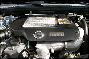

    Caveso bom dia! vc já resolveu o problema do intercule?
    ai vai algumas fotos do meu que é de um motor MWM 2.8 sprint.
    Ele fica por cima do motor preso no bloco do motor e nele tem o nome do fabricante.
    Abs. Lima
    Miniaturas de Anexos Miniaturas de Anexos -100_1584.jpg   -100_1585.jpg   -100_1586.jpg   -100_1587.jpg
