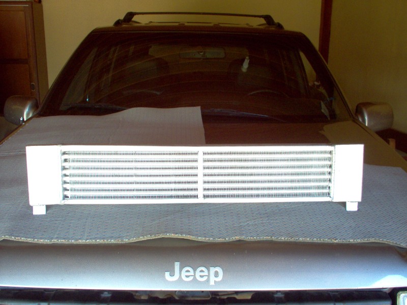

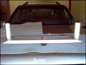

    CAVESO!
    Conforme sua solicitação, estou enviando fotos do Intercooler que mandei fazer sob medida,para colocar entre a grade e o ar cond. da ZJ 97, com motor S.10 2.8.
    Recebi hoje pela manhã, coloquei no lugar, ficou Show de bola!Agora só falta as mangueiras ,a saída do Turbo até a entrada do intercooler é de 50 mm e a saida do intercooler até a entrada na admissão é 60 mm.O preço pedido foi de R$ 450,00,mas com pechincha ficou em R$350,00 sem as mangueiras.Achei muito bom o serviço,e por um preço incomparável,com os preços de usados que requerem muita adaptação.
    Miniaturas de Anexos Miniaturas de Anexos -im000750.jpg   -im000751.jpg   -im000752.jpg
