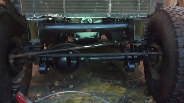

    A instalação do MWM 6 cil. estava meio lenta por falta de tempo. Mas agora estamos voltando ao ritmo.
    Reloquei o setor de direção. Para isto tive que relocar o suporte LD esquerdo da barra transversal. Assim instalei um radiador de Ducato. Mudei uma das tampas laterais do radiador para ter saída de água dos dois lados. Selei uma saída de cada lado.

    Ficou muito bom , vcv cresceu o chassi para frente ????? Ou só reposicionou a travessa ???
    Quais as medidas Largura x Altura X Espessura deste radiador ??????
    A caixa da direção é a da S-10 ou do Opala ?? Vc recolocou por fora do chassi não é ???
    Abraço o serviço esta bem limpo , parabens .

    E aí Guilherme.
    Este radiador é do Ducato novo. Ele tem duas fileiras de tubos, então pela lógica ele tem maior área de troca de calor que o original da Silverado 6 cil.
    Usei o setor do opala que já estava no Engesa. Criei um rebaixamento no chassis. O desafio foi a saida do setor para o barra da coluna de direção. Ficou muito pouco espaço com relação ao suporte da mola e ainda tive que relocar o suporte do amortecedor e o suporte da barra transversal. Entretanto agora o lay out esta bem mais organizado.
    Voce soldou o pitman para conseguir os 17,5 cm de centro a centro dos furos? O meu é bem parrudo mas tem 15,5 cm de centro a centro dos dois furos.
    Vou ter de colocar outras molas, as de Del Rey estão fracas para esta nova configuração.

    O meu Pitman é de trator , ele tem 3 soldas , uma no pescoço para colocar a extria da caixa de direção , outra na altura pq ele era muito alto e na extremidade para crescer para ficar com 17,5cm , antes de cescer ele tinha tb 15,5cm e eu tinha que manobrar para virar numa avenida de mão dupla , o ROGÉRIO NUNES que soldou e ficou 100% .
    Qto ao radiador não sei se este irá resolver o problema de resfriar o seu motor , pq na minha experiência só resolvi qdo aumentei a área de troca , se o seu tiver menos de 2650cm² de área de troca acho que não dará vencimento embora ele tenha duas camadas .
    Qto as molas respondi no outro tópico .

    Eu tinha o radiador original da Silverado. Ele era um pouco mais comprido + ou -(12 cm) e um pouco mais alto + ou- 10 Cm, porém só tinha uma carreira de tubos. Como do Ducato tem duas carreiras ele tem área de troca maior que o original.

    Concordo que tem área maior mas uma esta sobreposta a outra e o da SILVERADO embora seja menor em área tem uma área maior em contato direto com o vento de frente , mas tudo bem vc vai usar assim e se não corresponder vc volta para o radiador da SILVERADO .
