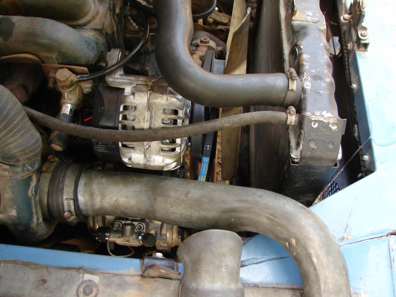

    Galera, estou com mesmo problema no Q20b, na cidade não esquenta nem se quiser, mas quando pego estrada e subo acima de 2000 - 2500 rpm, o ponteiro sobe rápido, tendo que aliviar o pé... como o pessoal do Q20b e ST4 está se virando com isso?? Quais radiadores estão usando??
    Escrevi aqui, apesar de não ser MWM 2.8, pra não abrir outro tópico... valeu.

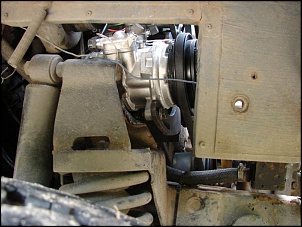

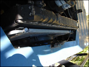

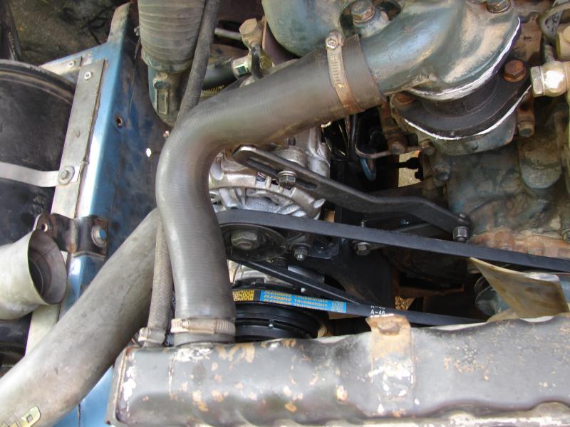

    João, quando instalei o meu, coloquei o radiador da H-100, invertendo a posição dos bocais, removendo a tampa e instalando bicos para entrada e saída para o vaso de expansão. No início do ano, instalei o ar condicionado, e não passa dos 80°C.

    Mesmo em alto giro? Eu só troquei a hélice pela do St4... onde posso ver fotos?

    João minha hélice é original. Não passa de 80°c em qualquer situação. Tem umas fotos no tópico "ar condicionado no q20b", na pagina 4.

    Dê uma olhada João!!!

    Ficou muito bom... mas vc teve mexer no setor da direção?? Eu uso o setor do opala... dá pra usar este radiador??

    Sem problemas, pois a altura é a mesma a do original do 4cc, sendo bem mais largo.

    Fiz o teste final com o radiador original e não deu certo. Continuou aquecendo.
    Aí .........Aí apelei e montei um trocador de calor extra logo apos a grade dianteira. Ficou uma beleza andei de BH a Matozinhos na faixa dos 3200 rpm e a temperatura nem chegou `a metade do marcador. O meu trocador de calor nada mais é do que a comeia de cobre de um condensador de ar condicionado industrial , que cortei na altura do vão da grade. Juntei os tubos de entrada e juntei os tubos de saida. Criei um T na mangueira de retorno do motor e outro na mangueira de entrada do motor, Resumindo a água passa pelo radiador e parte dela passa somente no trocador de calor. Não considero um novo radiador porque não tem as "caixas" com água. Apenas a derivação de água (tubo 1/2') entra e se distribui por cinco filas de tubos que se juntam em outra saida de 1/2". Fiz isto para evitar de desmontar todo sistema original que sustenta o condensador do ar condicionado. Deu certo e ficou até mais bonito pois o trocador encheu todo o vão da grade e agora as ventoinhs do ar condicionado não aparecem. Quem olha não vé nada alem dos filetes de aluminio corrugado do trocador de calor, tipo um radiador. Resumindo aumentei a área da comeia e funcionou. O original realmente é pequeno.
