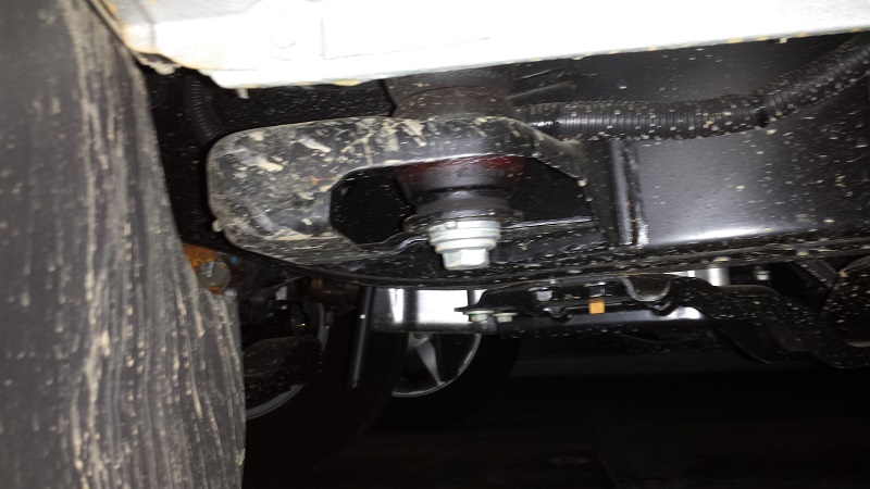

    Oi pessoal
    Sou novo aqui, meu nome é Eduardo. Tenho lido uma grande parte das mensagens aqui do forum.
    Tenho uma S10 CD 4x4 desde fevereiro. Nunca tive um diesel. to adorando, mas tenho algumas duvidas.
    Do lado direito, atras da roda dianteira tem um pino roscado de uns cinco cemtimetros, do esquerdo só uma cabeça de parafuso no mesmo lugar. Seja o que for, não prejudica andar off-road? Se bater em pedra o dano deve ser grande.
    Alguem sabe o que é? As outras S10 que examinei tambem tem o pino, não dá pra ver direito se tiver estribo.
    Abracos e grato

    Oi Joao Claudio
    Fotos do pino que me deixa preocupado:
    Nova S10 / 2012-ladoesquerdo.jpg
    Nova S10 / 2012-ladodireito.jpg
    Se alguem souber me avise
    Abracos

    Bom dia... parabéns pela aquisição vai gostar certamente...
    Este pino é assim mesmo, são os calços da cabine, a princípio não prejudica em nada.... na minha deu problema porque afrouxaram ou a borracha cedeu, e foram trocados duas vezes em garantia... aparece um barulho bem no assoalho abaixo dos pés do motorista e passageiro, e se tu colocar o pé no assoalho tu sente bater... mas é só pelo barulho, porque não compromete muito...
    A respeito do pino só se tu acavalar em alguma coisa e raspar toda a lateral da camionete para pegar neste pino, senão não pega em nada....

    Cara não lembro da minha ser assim, vou ver e depois te falo....
