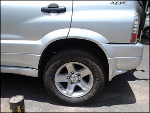

    Tracker 08 com pneus 225/70/16 e calços de 1" na traseira

    Firestone Destination A/T
    Mas são 225/70/16?

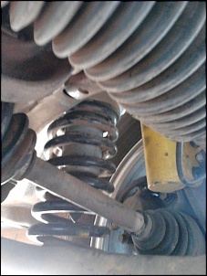

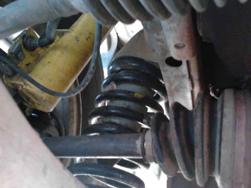

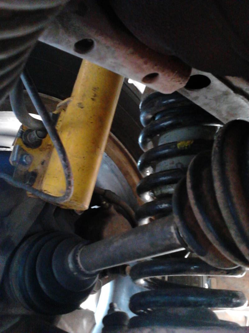

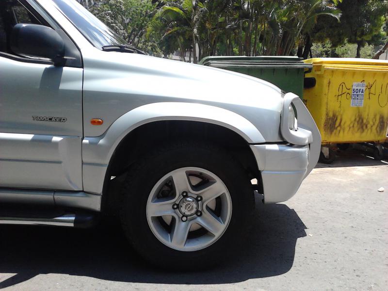

    Sem calço na dianteira, com amortecedor maior, ficou pouco mais alta que a original.
    Pneus 225/70-R16.
    Calço traseiro de 1-1/2".
