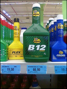

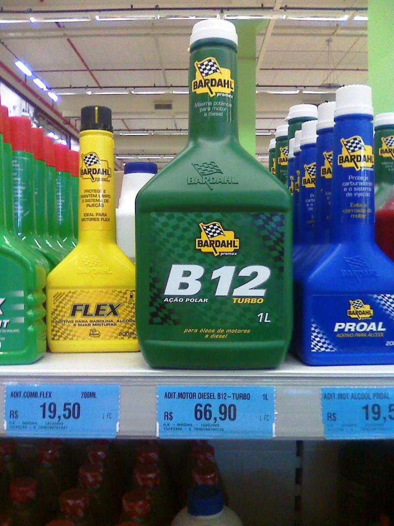

    Fiz isto em 1 ano e aos poucos principalmente as peças mais caras como itens 4 e 5. Após isto viajei para São Paulo a passeio com a Tracker, já conhecia o Licharles que tanto citam em tópicos atrás e fui em Botucatú para fazer uma revisão foram encontrados 6 códigos de erros as quais foram consertados e após resetados. Não adianta resetar com o Tech2 se não encontrar a(s) causa(s). Após revisão voltei para casa e fiz uma medida de consumo fiz em média 15km por litro e ela estava respondendo rapidamente ao acelerar notei isto em ultrapassagens e retomadas de velocidade e subida de ladeira. Não posso deixar de citar também o SUVprata, que infelizmente foi banido do tópico que muito ajudou também, tenho alguns arquivos que guardei-os e que estou anexando-os.
    ->Para boa economia na Tracker eu abastecia sempre que podia com Diesel aditivado, porém em viagens em que não é fácil achar este combustível usava o Combustível comum com Aditivo Bardhal, é bom ler a instrução, pois ele é 250ml para cada 250lts de Diesel o tanque se não me engano é 65lts então têm que fazer a conta, deverá colocar o Aditivo após abastecer pela 4ª vez entre uma e outra colocação(Ideal antes de encher o tanque colocar o Aditivo). A foto que estou postando do Aditivo por acaso achei um frasco de 1lt.

    Desculpem houve alguma problema no envio anterior que os arquivos em anexo não foram:
    Miniaturas de Anexos Miniaturas de Anexos GM Tracker.-aditivo-para-motor-diesel.jpg
