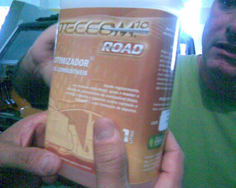

Realmente eu não sei... pode ser que exista um O-ring sim ao redor da tampa. Aliás lembro mesmo de ter lido algo à respeito.
Faz o seguinte, procura esse tal de Teccom10 road e taca no tanque. Parece estar resolvendo boa parte dos problemas que temos com combustível. Não posso lhe dar certeza pois minha bomba é mecânica e a diferença, neste caso, não é notável.
Aliás, essa limpeza desejas fazer por preucaução ou para resolver alguma coisa?http://www.4x4brasil.com.br/forum/at...0&d=1255458607

Obrigado pela dica, onde posso encontrar esse produto?
Coloco bardhal no combustível, e também já fiz um teste com um catalisador que estamos desenvolvendo. O rendimento do motor é ótimo, a viatura é ótima e muito econômica. Já até coloquei dois frascos de uma só vez no tamque, mas depois o engenheiro químico que trabalha em minha empresa disse-me que não resolve.

O uso de aditivos reduz o problema. Eu uso o Teccom10 cerca de 80 ml por tanque. Evite usar o Diesel interior (vermelho). Se não tiver jeito, adicione aditivo de boa qualidade, de sua preferência.
