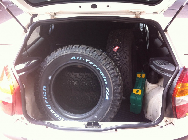

    Chinelos novos !!!

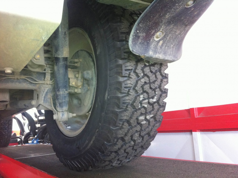

    BF Goodrich All Terrain 235/70 R16 comprados !!!! Ainda falta comprar o step (só tinham 4 no estoque). Semana que vem chega mais pneus e eu comprou o step.
    Segunda feira monto tudo e posto fotos !
    Abraços !

    Vai raspar, cara. Aí você vai aumentar os calços. Aí vai querer aumentar os amortecedores...
    Bem vindo ao clube! Hehehe!
    Só que geralmente os pneus maiores são a última etapa da mudança.
    Band CS 81 314T 4M DH SPOA 34" RL AVM Disco nas 4
    GV 01 2.8 Mola Opala Amor Supr. Calço 15/8" OffShox +2" Genius S/Fronteira+ 235/70 Disco nas 4

    Grand Vinicius,
    Já estou com calços de 1" prontos. Pelo que pesquisei e conversei, cabem os 235/70 R16 com calços de 1" . Se nao der pensamos depois.

    Citação Postado originalmente por Rubens Linhalis Ver Post
    Chinelos novos !!!
    Abraços !
    Parabéns Rubens
    Ótima escolha, considero o BF AT um dos melhores pneus para uso misto do mercado, é bom para quase tudo, tenho um jogo de 31" na "Negrona".
    Grand Vinicius,
    Espero que funcione para não perder a amizade, kkkk. Eu usei essa configuração por um bom tempo e não tive problemas. Tem mais gente usando também.
    Ao esterçar tudo pega na longarina, mas com o tempo a gente aprende a voltar um pouco a direção antes de andar, é até bom para não forçar a caixa.

    Citação Postado originalmente por Newton Guerra Ver Post
    Newton ! Que perder a amizade que nada.. é só pagar um churrasco que ta tranquillo.. kkkkk
    O duro vai ser minha esposa acostumar a voltar um pouco a direção antes de andar..rs
    grande abraço e muito, muito obrigado mesmo pela "trocas de ideias" !

    To doido pra testar ! rs
    Nao consegui nem olhar eles hoje quando comprei.. joguei no porta malas do paliozinho e volta ao trabalho, foi bem corrido. A noite vou dar uma "namorada" neles. Mas uma coisa é notoria.. tem borracha pra caramba !! rs
    Rubens/ Newton
    Na minha Cherokee quando coloquei os 31", ao esterçar muito raspava na longarina, a solução foi "regular" os fins de curso da direção, acho que foram umas 2 ou 3 voltas nos parafusos e "voilá", problema resolvido.
    Os BF AT são muito bons, comprei os da "Negrona" de uma amigo, tinha no máximo 5.000 km, sendo um zero km, estou usando eles há uns dois anos e mal se nota o desgaste, conheci um veterinário daqui da cidade que os usava em uma L200 de trabalho, duraram +- 100.000 km, ie, valem cada R$ pago por eles.

    Citação Postado originalmente por Amostardeiro Ver Post
    Rubens/ Newton
    Antonio, infelizmente a Tracker não tem essa regulagem de fim de curso. Os Vitaras antigos têm, mas os Grand Vitara e Tracker não.
