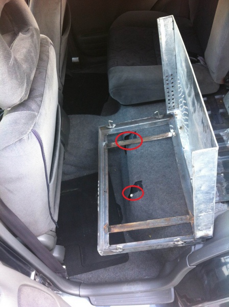

    Blz Rubens? ...rapaz, essa montagem esta uma beleza, mas o cabeçao aqui não entendeu muito bem como sera a fixaçao do suporte/chassi, na foto da peça ja pintada me pareceu que a fix sera feita so por uma fitinha [bracinho] de metal, sera isso mesmo?
    a ideia de forrar a ferragem com carpete da cor do usado no carro e otima! ... talvez finalizar a chapa com essas borrachas de guarniçao em 'U' usadas em arremates de capacetes tambem e legal e daria um aspecto de bem acabado na coisa.
    ...esse espaço sob a geladeira esta pedindo uma caixa plastica dessas tipo organizer, cabe um monte de Treckos la eheheh!
    abraçao e otimas aventuras Treckianas!
    Meccano,
    O suporte da geladeira tem 3 pontos de fixação no carro. Dois dos pontos são os lugares onde o assento do banco é fixado. Nessa foto o suporte esta incompleto, falta os braços em "L" para ligar suporte da geladeira nos locais de fixação.
    O outro é na fixação do sinto de segurança:
    Esse final de semana tiro uma foto dele pronto, sem a geladeira, assim da pra observar melhor a fixação.

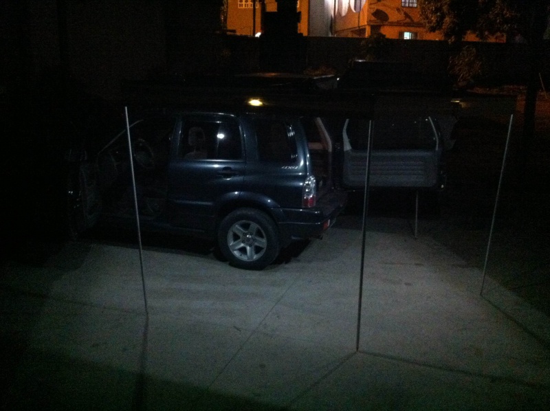

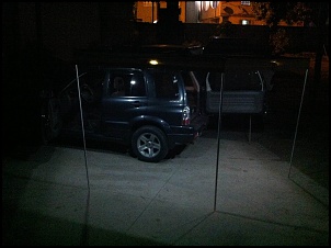

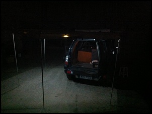

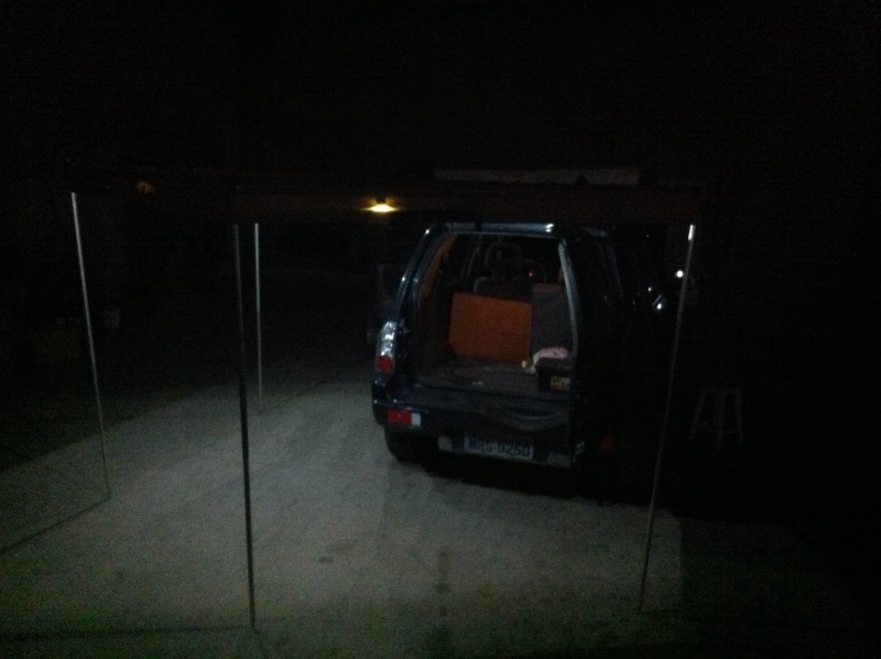

    Iluminação:
    Ontem eu e um amigo finalizamos a instalação elétrica da barraca, anexo, toldo e bomba d'agua.
    Nao deu para tirar muitas fotos, quando for acampar e estiver tudo montado, tiro algumas fotos.
    No toldo usei 4 led de quatro pontos (lâmpadas). Medimos o consumo do led, e cada um consome 0.08 enquanto uma lâmpada de freio consume 1.8 amper por hora. É muito econômico o led !
    Algumas fotos feitas com o celular, estão ruins, mas da pra ter ideia da iluminação, ficou muito bom !
    TRECKO - Uma Tracker para Estradas e Acampamentos-iluminacao6.jpg TRECKO - Uma Tracker para Estradas e Acampamentos-iluminacao5.jpg TRECKO - Uma Tracker para Estradas e Acampamentos-iluminacao4.jpg

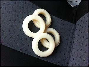

    Resolvi não mexer muito na suspenção por varios motivos. Entao, como o objetivo principal era aproveitar a troca de pneus que estar por vir e colocar os 235/70 R16 , fiz o suficiente para o mesmo. Peguei um gabarito com o Newton e fiz os calços de 1".
    Peguei os calços agora na hora do almoço. Material e mão de obra saiu por R$ 180,00 .
    Abaixo segue a foto dos calços e o gabarito. Ainda nao aferi as medidas, mas em casa faço isso.
