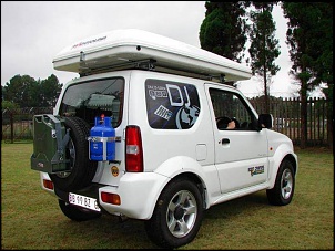

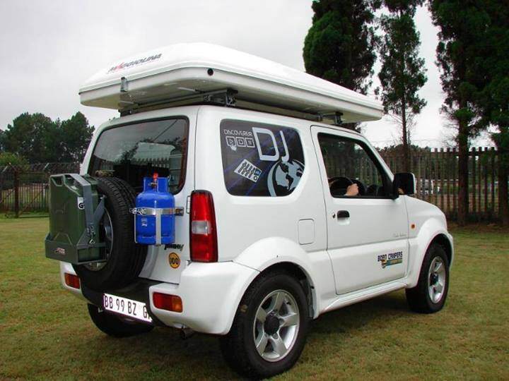

    Será que esse tanque extra nao prejudica a estrutura da porta? Sera que aguenta mesmo? Dever ter mais de 30kg ai com o tanque cheio..

    1,541
    Eu ja vi muita porta de veiculos até maiores abrir rombos assim como algumas cabines de ranger com torçoes e sacolejos dos buracos foi alargando as furaçoes do parafusos onde tinha mais "stress" esse pontos de suporte de estepe, galao, e pontos de apoio da carroceria, acredito que de imediato nao, mas com buracos de estradas de terra, costelas de vaca, com o tempo isso vai abrir... a não ser que tenha um ponto de apoio melhor, como alguns que trocam o jogo de rodas por maiores e mandam refazer os apoios ficam apoiado em outros pontos, minimizando a carga num ponto só.
    blz uvantuil ,
    Era o que eu tambem pensava. O peso e distancia do galao (apos o pneu) vai fazer uma alavanca daquelas. Acho que deve ter que reforcar a porta por dentro, ou abrir e ver se aguenta. Mas nao vou mexer com isso nao.. rs
    valeu.

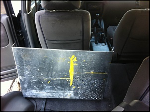

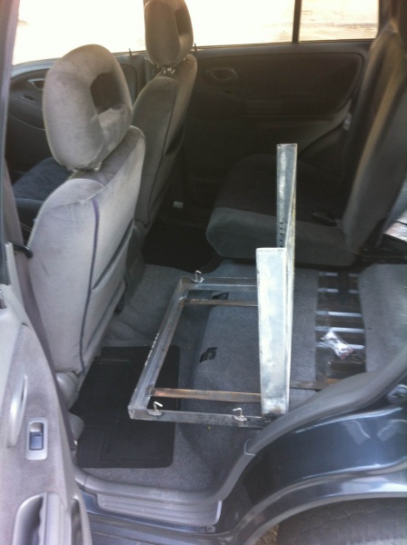

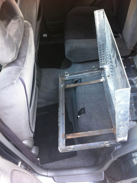

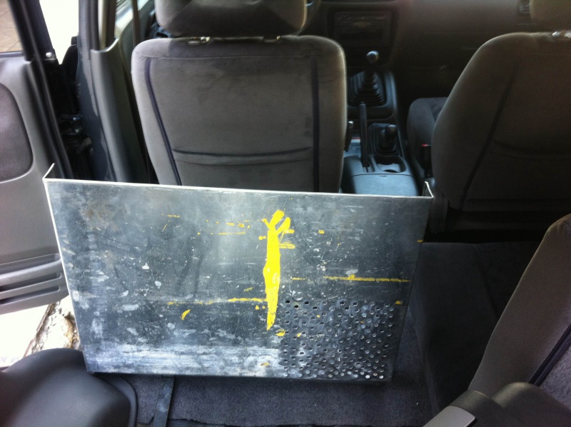

    Suporte Geladeira
    Hoje cedo passei no serralheiro para terminarmos o suporte da geladeira. Esse suporte esta sendo montado no lugar do banco traseiro, atras do motorista.
    Foi feita uma proteção no lado da geladeira que fica exposta ao porta malas, afim de proteger. Foi feito furações nessa chapa e dado o espaço necessário para a área de refrigeração do compressor. A geladeira será presa no suporte por aquelas fitas "enforca gato".
    Foi pensado na altura final em relacao ao teto, e do modo feito, a geladeira abre totalmente e não encosta no teto do carro (por 2 mm)..rs
    Ainda falta finalizar a fixação do suporte no carro, que utilizará as furações do banco e do cinto, pego completo na hora do almoço de hoje. Essa semana eu ainda pinto e coloco a geladeira no carro. A ideia é deixar a geladeira "eternamente" no carro.
    Segue algumas fotos:
    1- Nao estou usando as alças de carrgar a geladeria devio ao espaço que ocupam. "Fiz" essas peças para passa as fitas "enforca gato".
    2 - Suporte:
    TRECKO - Uma Tracker para Estradas e Acampamentos-suporte2.jpg TRECKO - Uma Tracker para Estradas e Acampamentos-suporte3.jpg TRECKO - Uma Tracker para Estradas e Acampamentos-suporte4.jpg
    Esse finalzinho de 2013 ta complicado de viajar.. é tanto aniversário de pai, madrasta, sogra, tio, casamento, aniversario de esposa, festa de final de ano de empresa, natal antecipado.. Só devo acampar no feriado de novembro, e mesmo assim, deixando de ir em aniversário de parentes bem próximos...rs
    Grande abraço e opinem !
    Rubens

    Amigo, bacana a idéia, porém advirto-o acerca da segurança. Notei que há algumas "quinas vivas", e ainda encontra-se atrás do assento do motorista. Outra sugestão é quanto à forma de prender a geladeira. Use algo mais resistente. Em caso de capotamento ou colisão a geladeira ou sua estrutura pode soltar ou machucá-lo. É algo que a gente nunca espera tampouco acredita que aconteça, porém um dia pode acontecer. Eu faria a estrutura com tubo redondo apesar de mais trabalhoso) e ainda envolveria com espuma. Saudações
    colaborando com a ideia apresentada por RFDEX, pode usar aquela espuma EVA e envolver a estrutura. lembro de ter visto um que fixou a geladeira via os parafusos que prendem os cintros traseiros (que foram removidos com o bancos).
    rfdex,
    Dicas são sempre bem vindas ! Essas quinas vivas eu ja me atentei, apesar do serralheiro ter dobrado as chamas, vou "melhorar" a proteção com alguma coisa.
    A fixação da geladeria, tambem nao ficou como eu queria. O cara demorou 3 semanas para fazer o suporte, entao vai ficar como esta por enquanto. Algumas pequenas coisas vou mudar no projeto quando for fazer os armários no porta malas, ai aproveito e resolvo isso.
    uvantuil,
    Vou usar a furação do cinto tambem para prender o suporte da geladeira. Para melhorar o acabamento e protecao de "quina-viva" pensei em uma borrachas propria para acabamento de moveis, espuma de isolamento de cano de ar condicionado, e aqueles acabamentos de moveis para criança nao se machucar/bater a cabeça.. quando pronto e resolvo.
    Quero aproveitar essa estrutura de ferro da geladeira, para adaptar o suporte de um segundo extintor no Trecko!
