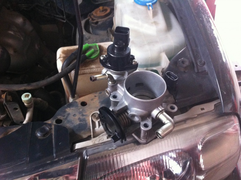

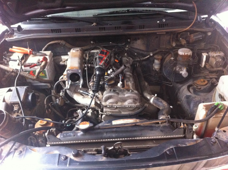

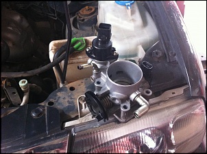

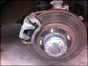

    O Trecko foi semana passada para uma revisao geral. Aquela revisao que deve-se fazer assim que compra o carro, sabe? Entao, só fiz agora, 1 ano e meio depois e 20 mil km rodados. Mas deu tudo certo ! Troquei TODOS os fluidos, correias, filtros, descarbonizado TBI, limpeza de bico, velas, valvula termostatica, fluido radiador, pastilha e sapata de freio entre outras. O carro esta 200%, melhorou a resposta, esta mais gostoso de dirigir, e espero ter ficado mais economico. A criança esta com 70 mil km rodados, espero que ainda rode uns 200 mil km sem maiores problemas ! Uma coisa que me encomodava bastante era um barulho que parecia suspensao, na dianteira, lado motorista. Ja tinha mandado olhar em loja de susp e nao achavam nada, me mandaram ate em loja de especializada em cx de direcao. No final eram as buchas da barra estabilizadora. Instaladas, vc nao via desgastes. Foram trocadas e agora o carro esta filé de tudo !

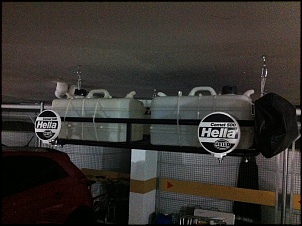

    Esse final de semana, se tudo der certo, vou acampar. Acabei de confirmar com uma amigo, a correria vai ser grande, mas deve dar tempo sim. Ainda vou ver se termino o isolamento dos tanques de agua e instalo os farois de milha (sem a parte eletrica).
    Manutenção:
    TRECKO - Uma Tracker para Estradas e Acampamentos-manutencao1.jpg TRECKO - Uma Tracker para Estradas e Acampamentos-manutencao2.jpg TRECKO - Uma Tracker para Estradas e Acampamentos-manutencao3.jpg TRECKO - Uma Tracker para Estradas e Acampamentos-manutencao5.jpg
    abraços

    Muito bom...essas manutenções bem feitas e completas com certeza vão adiar e muito os problemas que poderiam ocorrer com o trecko...
    essas buchas de barra estabilizadora me custaram amortecedores, batentes, bieletas e mão de obra em um polo hatch que tinha antes da ranger...e no fim eram só as buchas que custaram 20 reais cada uma...

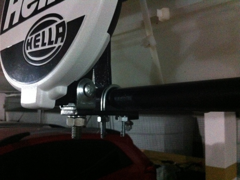

    Milhas
    Ontem.. no inicio da madrugada, parte dos milhas instalados...
    TRECKO - Uma Tracker para Estradas e Acampamentos-milhas1.jpg TRECKO - Uma Tracker para Estradas e Acampamentos-milhas3.jpg
    Essa é a ideia, manutenção preventiva sempre !
    Rapaz.. quando o mecanico tava mexendo na bucha da barra estabilizadora, ele disse que se nao fosse isso provavelmente teria que trocar amortecedores.. como já estou p fazer o lift, nao me preocupei muito, ja aproveitaria e trocava por amortecedores do lift.
