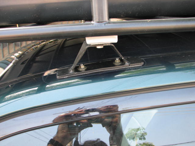

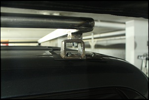

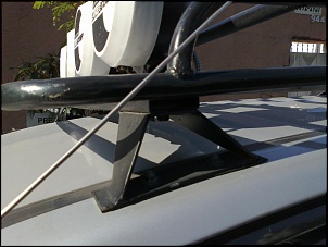

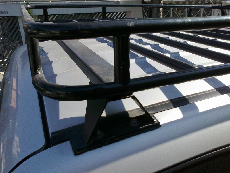

    Executor.. .ta ai
    A primeira foto é da meu suporte de fixacao. Nao gostei, queria ele igual a das proximas fotos, mas como o serralheiro ja tinha feito, eu tava sem tempo, por enquanto vou deixar assim:

    Rubens, vc é o cara!
    Não tava achando de jeito nenhum referências como essas que vc colocou! Agora vou até dar uma alterada no meu projeto, tava meio sem ideias antes pra essa base.
